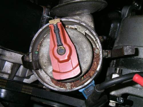

Die kann ich ja austauschen. Und der Verteiler? Der ist sehr rostig. Ich habe mir aber nichts dabei gedacht weil ich diesen elektrischen... wie heißt das nochmal? Siehe Bilder:
Zündverteiler 02
Zündverteiler 01
Wie dreht er denn nun eigentlich ohne Zündkerzen durch?
@storm96 schrieb am 18. Feb. 2019 um 00:37:07 Uhr:
Moin. Geht die Unterdruckverstellung? Wenn da Rost in der Verstellmechanik ist, dann könnte die fest oder schwergängig sein. Des Weiteren kann die Unterdruckdose kaputt sein (Membrane gerissen/zerbröselt/aufgelöst). Kontrolle durch Unterdruck ziehen am Anschluss. Es muss eine deutliche Bewegung des Auslegers stattfinden.

Widerstand während des Startens. Hört sich an als würde die Zündung zu früh stehen. Stell mal die Zündung (Unterduckleitung am Zündverteiler anziehen und verschließen) auf OT. Soll heißen Kugel und Markierung auf der Schwungscheibe stimmen überein. Was macht der Motor dann?
Das Ruckeln ist noch da aber der Widerstand beim starten ist weg. Wie stelle ich den Verteiler jetzt ein?
Mal schauen ob ich die Anleitung hin bekomme.

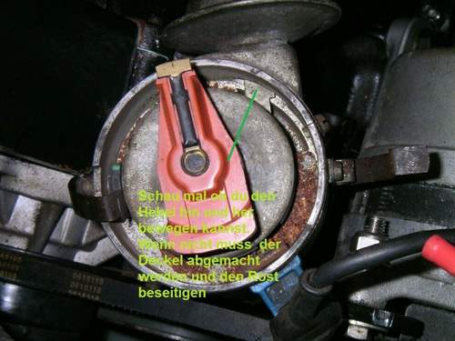

Als erste versuchst du mal wie auf dem bild gezeigt, ob die Frühverstellung funktioniert. Wenn sie klemmt oder schwer geht muss du den Deckel entfernen und die Frühverstellung gangbar machen.
Zündung einstellen.
Vom Zündverteiler den Schlauch/Kunststoffleitung abziehen und zum Vergaser schließen. Drehzahlmesser und Zündpistole anschließen. Klemmstück unterhalb des Zündverteiler etwas lösen. Motor starten und im Leerlauf laufen lassen. Leerlaufdrehzahl 750/min bis 800/min.
Mit Zündpistole hinten an der Schwungscheibe anblizen und den Zündverteiler soweit verdrehen bis beide Markierungen überein stimmen. Zündverteiler wieder festziehen.

Die Frühverstellung geht aber ob das schwer oder leicht ist???

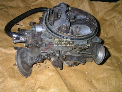

Und der Leerlauf ist leider bei 1200-1300 Umdrehungen! Wat nu?
Die markierte Schraube zurückdrehen bis der Leerlauf stimmt.
Frühverstellung: hauptsache sie bewegt sich.
Leerlaufschraube
Themenstarteram 18. Februar 2019 um 14:50
Da tut sich nichts bei der Drehzahl.

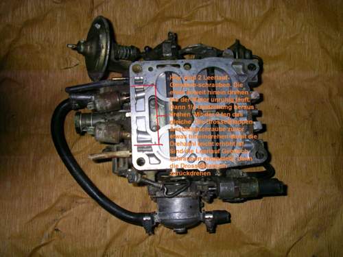

Zum Einstellen der Leerlauf-Drehzahl
Die erste soweit hinein drehen bis der Motor unruhig läuft. Dann 1/4 umdrehung heraus drehen. Mit der 2.ten das gleiche. Die Drosselklappen-Anschlagschraube zuvor etwas hineindrehen damit die Drehzahl leicht erhöht ist. Sind die Leerlauf Gemisch-schrauben eingestellt, dann die Drosselklappen zurückdrehen (siehe auch das Bild)

Sorry, er läßt sich nicht auf 750-800 /min einstellen. Vorher stirbt er ab.
Das heißt du hast die beiden Leerlauf-Gemischschrauben eingestellt, und wenn die die Drosselklappenschraube zurück drehst, stirbt der Motor ab. Bis zu welcher Drehzahl kannst du die Drehzahl zurück drehen?
Sorry hab mich mit der Leerlaufdrehzahl vertan.
Leerlaufdrehzahl ist: 800/min bis 850/min
P.S. nächster Versuch: drehe die beiden Leerlauf-Gemischschrauben ganz hinein, und dann 2 1/2 Umdrehungen heraus. Zuvor die Drosselklappenschraube etwas hineindrehen damit der motor in leicht erhöhter Drehzahl läuft.
Nach dem einstellen der Leerlauf-Gemischschrauben die Drosselklappenschraube soweit zurück drehen bis der motor zwischen 800/min und 850/min läuft.
Themenstarteram 19. Februar 2019 um 16:09
Dann stirbt er ab. 1200 laut Anzeige ist das Minimum.
