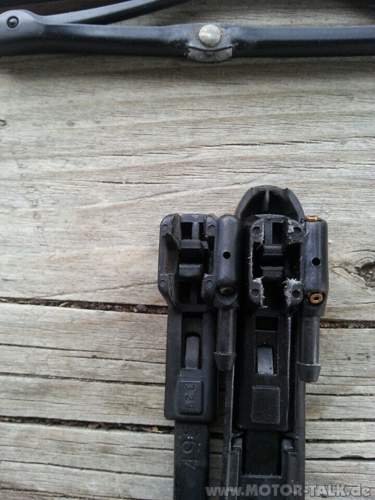

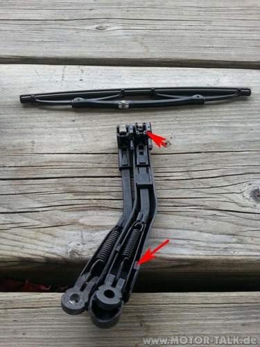

Jetzt aber ein weiteres Problem. Der alte Arm hat eine Kunststoffabdeckung, die den eigentlichen Metallarm ummantelt. Diesen würde ich gern am neuen Arm anbringen. Ich habe keine Ahnung wie ich die Abdeckung abbekomme, ohne das da was abbricht.😕
Rückseitig sind Haltenasen an der Plastikabdeckung (brechen gerne ab).

Sehe ich das richtig:
Die Abdeckung ist noch am alten Wischerarm, aber nicht defekt?
Dann brauchst du doch keine neue Abdeckung.
Nimm den alten Wischer mit in die Wohnung, denn bei Zimmertemperatur gelingt dir die Demontage sicher besser
