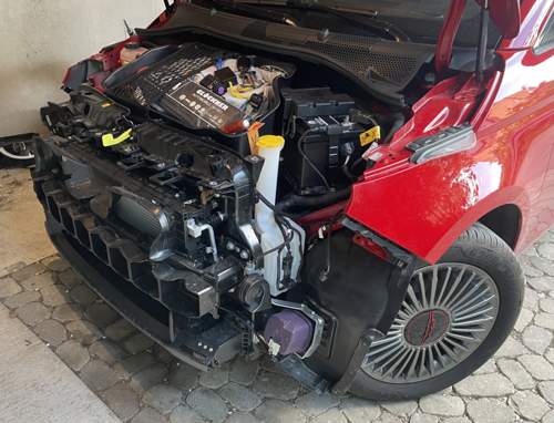

Ich versuche jetzt schon seit 2 Stunden an diese Schraube zu kommen. Der Schraubenkopf ist Richtung Frontschürze gerichtet und von einem Plastikteil abgedeckt. Da sind vielleicht 5 mm Platz, um auf den Schraubenkopf zu kommen. Das ganze findet circa 20 cm hinter dem Eingang zwischen Plastikabdeckung und Frontschürze statt. Alles sehr eng. Ich sehe keine Möglichkeit das ohne super Spezialwerkzeug oder eben dem abbauen der Frontschürze hinzu bekommen.

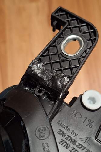

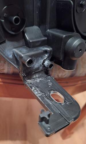

Mittlerweile habe ich den Nebelscheinwerfer darunter gelockert, so kam ich durch das entstehende Loch endlich an die Schraube. Beim raushebeln des Scheinwerfers ist mir dann leider noch eine der Halterungen am Scheinwerfer abgebrochen. Ich hoffe, das klappt am linken dann besser. Jetzt erst mal Stecker umbauen.
Ohje, das klingt nicht so super.
Gibt es vielleicht unterschiedliche Schürzen?
Bei mir ging das wirklich super einfach, hatte beide Scheinwerfer in nicht mal ner Stunde gewechselt.
Ich drück dir die Daumen, dass es besser weiter geht.

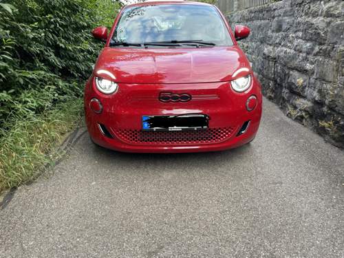

Ja, passt. Ich habe dann doch die Frontschürze abmontiert und dann lief es ganz einfach.
Vielen Dank nochmals für die vielen Tipps und Anleitungen.

Glückwunsch zum Umbau, sieht gut aus.
