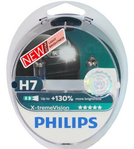

Ich habe meinem erstmal komplett 4x bessere H7 Birnen spendiert. Macht schon bissl was aus.
130%
Bildschirmfoto-2016-12-23-um-21-33-09
Ja die H7 mit 130% hab ich auch schon drin, Bischen besser, aber halt immer noch funzeln für die heutige Zeit. Mal schauen vielleicht bestell ich die mal. Wenn ,dann werde ich berichten.

Die Ausleuchtung wird damit aber ja nicht besser... oder?
