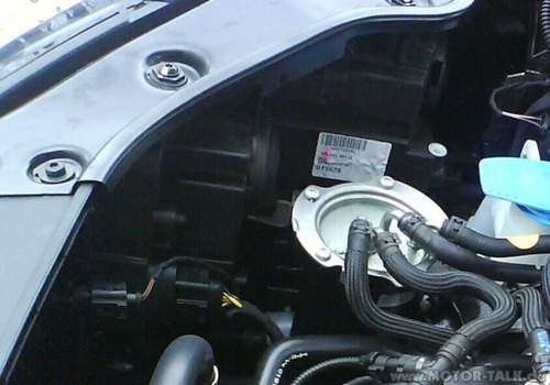

Aber jetzt schon mal vorab ein Photo von der Rückseite des CL-SW;).
Da hat der ein Foto und lässt mich erst das schöne Bierchen verwetten! :mad::mad::mad:
Da ist doch gut zu sehen, dass da ein extra Draht raus kommt!
Kommt der nun aus dem SW oder aus dem Baum?
Ersteres wäre ja denkbar, zumal der Hauptstecker tatsächlich identisch zu dem alten aussieht. :confused:
Wenn nicht wird es schwieriger, aber natürlich nicht unmöglich.
Kann ja immernoch sein, dass Highline und Startline die gleichen Stecker besitzen.
Da ja meinerseits solch Bastelarbeiten nicht geplant sind, der Fotoknippsdingsbums noch warm war,
die beiden Bilder vom GC Schweinwerfer ( rechts und links ) dazu.
Ob das was nützt, zumindestens muß keiner in die Kälte hinaus und es braucht sich niemand weiter zu streiten...:D
Gruss Mario
