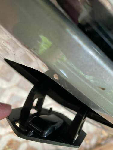

Scheinwerferreinigungsanlage, Abdeckung weg. Tja, gestern den Elch nach einer knappen Woche von vorne betrachtet und was hat er, Karies....schwarzes Loch in Fahrtrichtung links wo eigentlich die Abdeckung für die Schweinwerferreinigungsanlage sein sollte.
Scherz beiseite. Die Abdeckung ist weg. Es gab keine Feindberührung oder sonst etwas, muss sich unterwegs auf der Autobahn (?) oder sonstige gelöst haben.
Der Freundliche reagierte ziemlich locker, "klar, bestell ich, komme nach dem lackieren vorbei und klipse sie einfach drauf".
Klang irgendwie für mich, als ob das nicht das erste mal passiert.
Ist Euch so etwas auch schon einmal passiert?

Laut der WS ist der XC90 II eines der Autos, wo dafür die komplette Stoßstange runtermuß. Einfach einclipsen ist da wohl nicht.

Jepp, das "witzige" an der Sach: Die Kappe selbst kostet mal gerade 14,87 netto, eine Feder gehört wohl noch dazu für 2,10 und ein Scharnier für 25,85. Der Rest ist reines Doing in Summe kommen dann 281,32 brutto raus

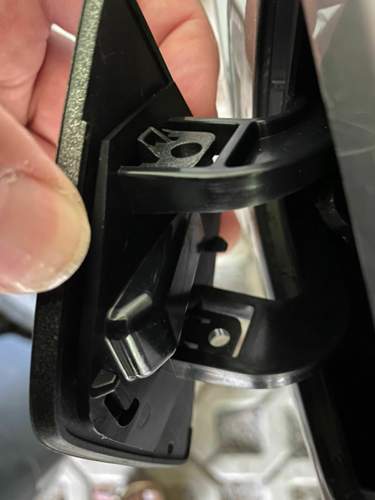

Bei meinem V90 ließ sich der Mechanismus mit den Fingern herausziehen und man konnte die Kappe einfach aufklipsen.
Themenstarteram 26. August 2020 um 12:16
Habe das, gemäß der alten Devise "versuch macht klug" gerade mal selber probiert, das geht ganz einfach mit dem Finger aufzuziehen, auch auf der Seite, wo der Deckel noch drauf ist....aber, der sitzt echt....lose.
OK, bei mir ist das bewegliche Teil, dass von den Düsen herausgedrückt wird, noch dran. Vielleicht ist das ein Unterschied zu @stelen
