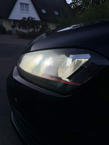

Mir ist heute aufgefallen , dass das Scheinwerferglas extrem zurückspiegelt, aufgrund von dem Porösem Glas?
Ist noch jemanden schon mal sowas aufgefallen und gibt’s da eventuell Tips für?
Mir scheint es so als wäre es sogar von der Innenseite so kriselig.

Musst mal hier suchen, da hat jemand die Tage nur die „Gläser“ getauscht.
Edit:
Nur interessehalber, welches Baujahr?
Hab das gleiche Problem wie der Threadersteller ... allerdings mit Xenon Scheinwerfern bei einem MJ 17.
Bin mir aber nicht sicher, ob die "krisselige" Problematik innen oder aussen am Glas ist ...
Ist bei mir allerdings nicht ganz so stark wie beim Threadersteller ...
microrisse innenseite. Wegen Temperaturunterschiede...

Themenstarteram 18. Oktober 2023 um 6:14
@AVF schrieb am 17. Oktober 2023 um 21:34:38 Uhr:
Sprich es hilft nur ein neues Glas, korrekt?
Es blendet von der Seite schon extrem durch die Reflexion,
Ich schätze dadurch geht nach vorne hin auch viel Leuchtkraft für die Straße verloren
Das Bild deutet auf jahrelange falsche Pflege von außen hin (z.Bsp. Eiskratzen - Scheuermittel). Von innen geht da nichts kaputt. Und das Glas (Streuscheibe) ist fest verklebt und lässt sich bei modernen Autos nicht mehr einzeln wechseln.
Temperaturrisse kann auch nicht sein. Die Autos laufen in warmen Gebieten genau so wie in den kälteren.
Eigentlich müsste der TÜV schon lange meckern!
Ergo Scheinwerfer tauschen...
Das Thema wurde schon hier und hier behandelt, mit mehr oder weniger sinnvollen Lösungsvorschlägen. Im Endeffekt läuft es auf neue Scheinwerfer (-Gläser) hinaus.
