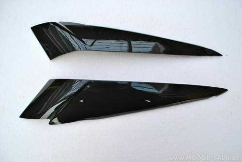

So wirklich gefielen mir die weissen Liddeckel des "Bösen Blick" bei meinem Saphirschwarzen nicht; aber in MT findet "man" ja fast alles.
Bei CSR habe ich die Blenden bestellt, die recht schnell geliefert wurden und nach einer Trockenanprobe ging's dann los.
Die Blenden wurden von mir nachbearbeitet (scharfe Kanten etc. beseitigt, die zu lackierende Oberfläche mit feinstem Nassschleifpapier vorbereitet) und dann ab zum Lackierer.
Ich konnte es kaum erwarten, als ich die in Wagenfarbe lackierten Blenden in den Händen hielt, um diese zu montieren.

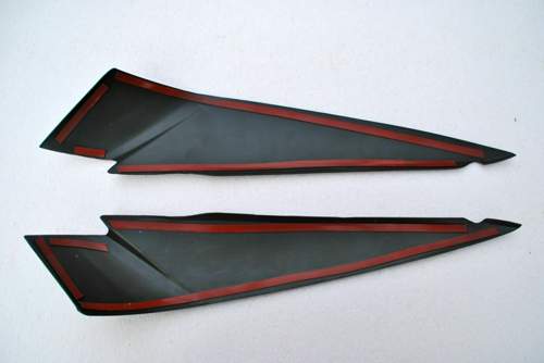

Also die Teile nach CSR-Montagehinweis vorbereitet (Rückseite entfettet-die nicht mit Klebestreifen versehenen Zwischenräume mit beigelegtem Montagekleber ausgefüllt-Schutzfolie entfernt-) und entsprechend der vorangegangenen Trockenanprobe exakt positioniert.
Kräftig angedrückt (Verschieben nicht mehr möglich, mit Klebeband zusätzlich positioniert) und 24 besser 48 Stunden Trockenzeit abgewartet, Klebeband entfernt und mich anschliessend über die neue Optik gefreut.
Ich hoffe Euch/Einigen gefällt es auch; zur Veranschaulichung habe ich einige Fotos (Farbunterschiede durch unterschiedl. Lichtverhältnisse) angehängt.

Sieht echt stark aus! Hätt ich nicht gedacht.
