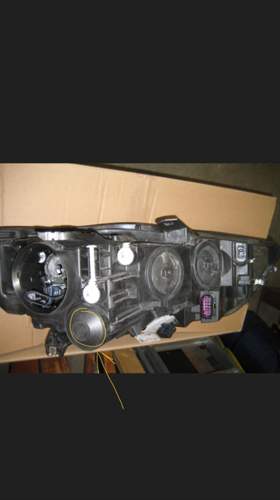

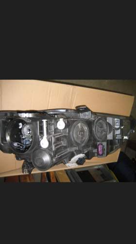

Zuhause Scheinwerfer ausgebaut und von hinten eine Öffnung gemacht wo auch der Stellmotor sitzt und ihn ausgebaut,sah soweit alles gut aus.
Dann hab ich den Stellmotor auseinander genommen war soweit alles gängig.
Wieder alles zusammen gebaut Scheinwerfer provisorisch abgeklemmt Auto angemacht und die Überraschung war groß er funktioniert wieder.
Später habe ich noch einen Deckel gemacht und den abgedichtet
Ich gehe davon aus das die sich festgehangen haben die Stellmotoren in der untersten Position. Mein Auto war vorher auf einem Trailer in eine Lackierer gebracht worden und ich vermute das,dass vorder Teil vom Auto auf dem Trailer viel höher war und die Scheinwerfer sind ganz nach unten gefahren in die Endposition.
Das würde auch mit deiner Geschichte plausibel sein mit dem Wagenheber.
Ich schaue mal ob ich noch ein paar Bilder habe
Hier die Bilder

So ungefähr sieht der aus
Img-20240107
Img-20240107
Links sind auch die Sensoren an der Achse vorne einer und hinten einer für die Höhenverstellung

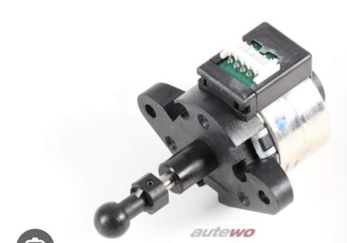

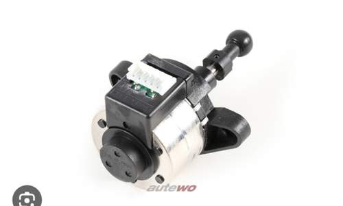

So sieht der Stellmotor aus
Img-20240107
Img-20240107
