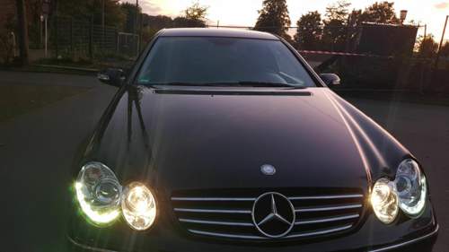

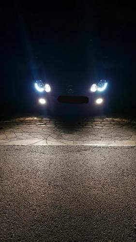

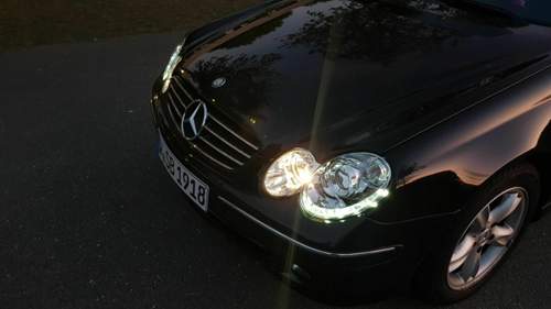

Fertig! Bin sehr zufrieden!

Ne, hab mich heute nur mit den neuen Scheinwerfern beschäftigt. Muss morgen mal in Ruhe gucken. Hab mal ein paar Bilder gemacht falls jemand auch Interesse an den SW mit dem LED TFL hat.
