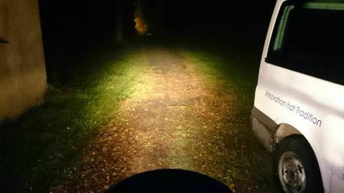

Themenstarteram 9. Oktober 2015 um 19:59
Es werde Licht!
Heute habe ich die Zusatzfernscheinwerfer für Fernlicht angebaut. Die LED Strahler sind echt Wahnsinn.
Damit habe ich endlich eine vernünftige Ausleuchtung im dunklen.
Die Scheinwerfer sind jetzt so verschaltet, dass in den originalen nur noch Abblendlicht leuchtet und bei Fernlicht die beiden LED Scheinwerfer.
Leider sind die originalen Scheinwerfer doch nicht 4,5 Zoll groß. Die sind einen Tick größer, deshalb klappt meine Überlegung mit dem Nebelscheinwerfer leider doch nicht.
Also bleibt das Abblendlicht weiterhin schwach.
Die erste Fahrt im dunklen hat direkt gezeigt das sich die Arbeit gelohnt hat :)
