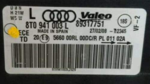

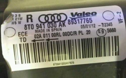

Hi, brauche neue Xenon Scheinwerfer ohne Kurvenlicht für mein A5 VFL...
Aktuell habe ich:
links 8T0 941 029 AK
rechts 8T0 941 004 AD
Bekommen könnte ich:
links 8T0 941 003 L
rechts 8T0 941 030 AK
Passen die ohne Probleme?
Danke für schnelle Antworten!
Gruss
Moke
@Moke_A5 schrieb am 21. Mai 2015 um 18:57:01 Uhr:
links 8T0 941 003 L
Der 8T0 941 003 L sollte passen. Der 8T0 941 030 AK ist für Rechtsverkehr.
Also müsste der rechte doch auch passen, wir haben doch Rechtsverkehr in DT.?
Also ich hatte mal eine mit Endung L gekauft. Habe selber ak gehabt. L hatte ein anderes TFL als ak. Diese erfahrung habe ich feststellen können. Ob es immer so ist kann ich nicht sagen.
L =TFL gelblicher als wie AK
Das mit diesen Nummern ist echt verwirrend. durchwühle schon das Inet, aber etwas zu finden ist nicht so einfach...
@Moke_A5 schrieb am 21. Mai 2015 um 20:14:54 Uhr:
Ach Mist, da war ich jetzt selber verwirrt. ;) Zum 8T0 941 030 AK solltest Du dann aber lieber den 8T0 941 029 AK nehmen, damit die TFL-Farbe passt. Im MJ 2009 wurden die Scheinwerfer noch mal geändert, die beiden mit Index AK wurden bis Fahrzeugidentnummer 8T-9-025 000 verbaut.
Sorry für die Verwirrung! :)
Ja mir geht es hauptsächlich um den rechten, den linken werde ich wohl drin lassen. hab mir den rechten durch zu viel Druck beim schleifen versaut -.-
anbei die beiden die ich kaufen wollte
