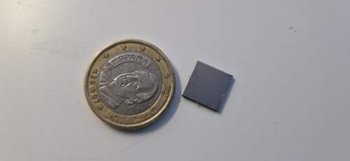

Fehler ist ein PTC intern im rechten Wischer..der altert und ist innen im Motor zwischen 2 Kupferstegen geklemmt. Der Strom des Wischers läuft über den PTC und er erwärmt ihn, Widerstand steigt, Motor wird langsamer nach 1 -2 Intervallen bleibt stehen und in diesen Zustand läuft die Scheinwerferwischerpumpe dauernd denn sie wird direkt aus einem Schleifkontakt vom rechten Wischer gesteuert..
Motor öffnen. PTC entfernen ( würds wohl bei Conrad ahnlich geben) oder eine Unterlegscheibe einbauen!
Sinn dieses PTC ist ein Überlastschutz des Motors im Winter durch festfrieren etc. Das machen wir ja nicht mehr oder im Winter fahren. ,)

Nein, das ist nicht die korrekte Funktion. Der Kaltleiter realisiert die Wiedereinschaltsperre, damit die Scheinwerferwischer nicht jedes Mal mitlaufen, wenn die Windschutzscheibenwaschanlage läuft. Erst nach dem Abkühlen laufen die Wischer wieder an (und halten sich selbst), durch den Ausbau laufen deine Wischer samt Waschwasserpumpe jedes Mal mit, wenn du Waschwasser auf die Windschutzscheibe pumpst (und das Licht eingeschaltet ist).

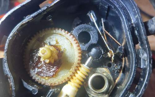

Der ursprüngliche Fehler sind nicht schaltende Kontakte im Motor, vermutlich durch altes, harziges Fett.
nach 2 Umdrehungen des motors wurde meiner immer lahmer....nun eine U Scheibe reingemacht
Vola er geht....bin nicht der erste der es so macht..

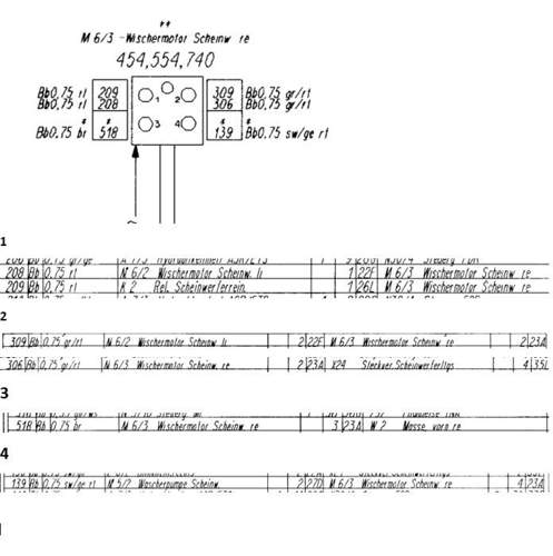

Meinen Wischermotor habe ich übrigens komplett zerlegt mit Fett neu behandelt und MIT PTC war das genannte verhalten immer noch da....es ist der 1 cm grosse PTC

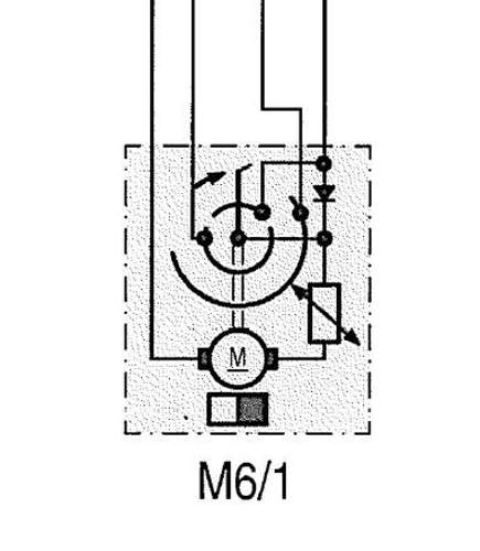

Habe den Schaltplan vor mir und das weiter o.g Verhalten das die SWA immer paralell mit dem Hauptwischer mitläuft stimmt so nicht

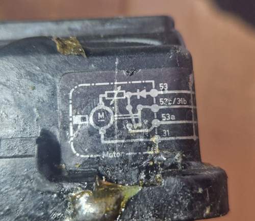

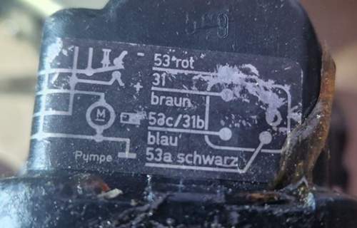

Wann ein Wischvorgang startet habe ich beschrieben, hast du das nicht gesehen? Dort steht auch, wie sich die Wischer nach der "Reparatur" verhalten. Vielleicht hilft es dir, wenn du auf den eingeprägten Schaltplan auf dem Wischermotor schaust. Dort ist die richtige Verschaltung zu sehen, nicht das Fantasiebild aus dem Plan.

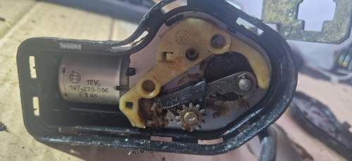

Der Motor hat keine " Kontakte" ,es sind die Bügel die den 2. Wischermotor links und die Spritzwasserpumpe für den Scheinwerfer schalten siehe Bild 2.

Tatsächlich findet sich die Grundstellung von allein, das lilafarbene Zahnrad öffnet den Kontakt der Selbsthaltung (wenn denn die Kontakte nicht verbogen sind und vom alten Fett nicht blockiert werden.
an den Zahnrädern kannst nix falsch machen, Die Metallbügel werden durch Nocken auf einem Zahnrad bewegt und steuern die Spitzwasserpumpe und en Impuls für den 2. Motor. Wichtig ist das der Deckel hinten tief und fest wieder sitzt, weil sonst von vorn ein Druck auf die Welle das Zahnrad innen vom anderen drückt und dann läuft es leer.
Wenn es dauerspritzt dann steht der Nocken auf dem Zahnrad so das der Kontakt zur Pumpe geschlossen ist. Die Runde des Ablaufes ist eben nicht "fertig gelaufen"

Schaltbild kommt aus dem WIS Baugruppe 82. Zur Info. Der Motor ist " doof" der schaltet nichts. Es sind die Federbügel, oben in einer meiner Bilder, die die Peripherie schalten.
Den org. Schaltplan aus dem WIS mach ich aus verständlichen Gründen hier NICHT rein. Anbei der Aufruck am Motor oder der Steckerbelegung einer Zeichnung aus den 90ern Jahren. ( von mir mal zusammengestellt die Belegung)
,-) das "ganze Gerät ist der Motor" ist ein bischen oberflächlich gesehen oder ? Selber diesen Motor mal zerlegt ? Den Motor gesehen der 2 pol. angschlossen ist und das die Schaltausgänge von einem Nocken auf dem Zahnrad über die Federkontakte gesteuert werden.
"129er jetzt helfe ich mir selbst". Werde nicht lächerlich...Hab den ganzen WIS Plan Baugruppe 82 als PDF hier !! in 3 Varianten.
