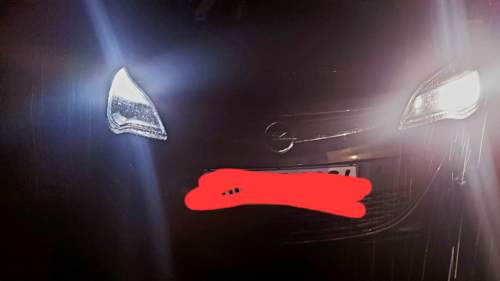

Hallo ich habe folgendes Problem, wenn ich mein Scheinwerfer einschalte auf Automatik leuchtet links mein Abblendlicht(H7) und rechts mein Standlicht(LED), der Scheinwerfer hat praktisch Standlicht und Abblendlicht vertauscht, kann das an einem Steuergerät liegen, da ja nichts geändert wurde?

Hast du mal ein Foto,wie es von vorn aussieht?
Themenstarteram 4. November 2023 um 18:39
wenn ich den Lichtschalter auf Standlicht stelle, brennen komischer Weiße die Standlichter auf beiden Seiten

Die H7 "Birnen" sind aber beide iO?
Stehe gerade auf dem Schlauch
Abblendlicht geht auf beide Seiten ?
Standlicht geht auf beide Seiten ?
Was passiert wenn due manuell auf Abblendlicht schaltest?
Themenstarteram 5. November 2023 um 5:47
Hi an alle, nochmal zur Beschreibung, wenn ich mein Auto starte stehen die Scheinwerfer auf Automatik, wenn es Tag ist sollten ja beide LED Standlichter leuchten ist aber nicht so, sondern links leuchtet das Abblendlicht und rechts das Standlicht, wird es dunkel/Nachtl leuchtet alles H7 und Standlicht.Schalte ich die Automatik aus leuchtet links H7 und rechts LED Standlicht, schalte ich auf Standlicht leuchtet links und rechts das Standlicht, wenn ich auf manuell Abblendlicht schalte leuchten H7 und LED Standlicht ?!?
Gibt es da ein Steuergerät das defekt sein könnte?

Ist das Auto mit adaptivem Faghrlicht (AFL) bzw. Kurvenlicht ausgestattet?
... und damit die Frage ob es ein Dauerzustand ist oder nur wenn Lenkrad eingeschlagen und/oder Blinker gesetzt ist.
Themenstarteram 5. November 2023 um 15:02
Nein hat kein Kurvenlicht
