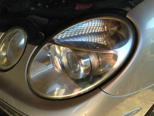

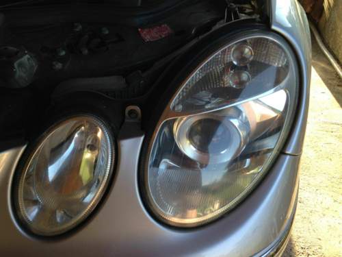

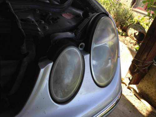

Hier mal meine Ergebinisse. Ein vorher Bild und 2 nachher Bilder. Versiegelung ist schon drauf.
Pro Scheinwerfer habe ich eine Stunde gebraucht. Musste sie nicht ausbauen. Das Set heist Quixx Systems Restaurations Set.
MfG...Daniel

In maximal 6 Monaten sind sie wieder gelb. Ich habe meine 1 mal selbst restauriert und es war nach 4 Monaten wieder gelb und das 2. mal zu einem Fachbetrieb gegeben. Sahen beides mal wie neu aus und doch hielt es nicht lange an. Mag sein dass in meinen Breitengraden die Sonne einfach mehr power hat.
