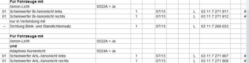

Hallo Leute, bin echt gerade am verzweifeln beim suchen des passenden Scheinwerfers.
Mein alter wurde innen feucht und hat daraufhin seinen Geist aufgegeben.
Daher muss ein neuer her, auf der suche nach einem von Hella stoße ich gerade echt an meine Grenzen.
Kann mir einer von euch bitte helfen den passenden zu finden.
Mein 5er F10 ist aus 2010 und mit normalem Kurvenlicht und normalem Xenon.
Bei den meisten steht immer Bi-Xenon, denke den kann ich nicht verbauen oder?!

...Xenon (=Bi-Xenon) ist Sonderausstattung S522A.
Es gibt sonst nur noch die Xenon-Variante mit Kurvenlicht....und die Standardleuchten.
Scheinwerfer, Bi-Xenon, links: ET-Nr. 63 11 7 271 911
Du hast SA522 und SA524.
Benötigt wird OEM 63117271907 oder Hella 1ZS 010 131-611 (Bi-Xenon mit AHL)

...das habe ich bei Dir überlesen, Entschuldigung:
Die andere Variante - Sonderausstattung S524A - heißt " mit adaptiven Kurvenlicht" und hat die ET-Nr. 63 11 7 203 239.
Ich denke, "Kurvenlicht" ist "Kurvenlicht".
Die ET-Nrn sind aus dem Original-BMW-ETK nach VIN-Eingabe.

Also habe jetzt den hier bestellt
https://www.amazon.de/dp/B005OUNEOK?...
weil mir der KFZ24 Support auch diese 1ZS 010 131-611 gegeben hat.
Hoffe das passt soweit.

Was ist heute los mit dir? Die ET-Nr. passt schon wieder nicht. ;)
Hab die passende eigentlich schon gepostet.

Passt.
@user_530d hat recht (Bild).
