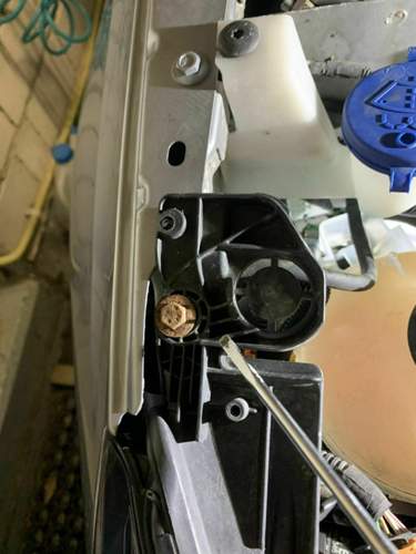

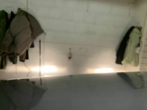

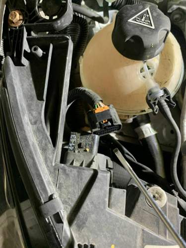

So, eingebaut und werde noch über die Ausleuchtung berichten. Der Einbau ist tatsächlich sehr einfach mittels Ausbau der Scheinwerfer. Zwei m10 Schrauben, mit permanent Stift markiert und Stecker runter. Orange klip rausschieben und ausklicken. Scheinwerfer etwas anheben und leicht rotieren dann ist sie raus. Kein Angst für falsch zurücksetzen, es gibt nur ein Möglichkeit, große Hebel unten die im am Stoßstange halten. Zweimal 10 Minuten.
