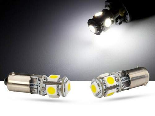

Hallo, ich habe div. Anleitungen gefunden wie man einen Xenon Scheinwerfer ausbaut um die Standlichtbirne (Vorfacelift) zu wechseln.
Es wird dabei immer erwähnt, dass man die Birnchen wechseln kann ohne den Scheinwerfer abzuklemmen.
Warum soll man den nicht abklemmen?
Ich wollte die Gelegenheit gleich nutzen und einen Widerstand für die LED TFL verbauen.
Der sollte nicht direkten Kontakt zu Kunststoff haben, da er heiß wird.
Da wollte ich eine Halterung am Scheinwerfer montieren, am besten aber auf meiner Werkbank...

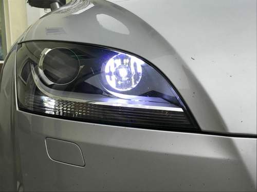

ich hab die Art von Lampe gewählt weil ich dacht die leuchtet nur seitlich, tut sie aber leider nicht,
die sieht man auch von vorne noch hell, sogar tagsüber,
ich nehme an das hat mit den Reflektoren im Gehäuse zu tun,
am liebsten wäre mir diese zu deaktivieren, die stören das Gesamtbild...
Tfl
Deaktivieren bedeutet die Birne auszunehmen und diese durch einen Widerstand zu ersetzen.
TTV6 ...
da stimme ich dir zu , ohne Standlicht bei Xenon aktiv wäre um einiges schöner, aber wohl nicht Stvo. konform :)
ich bin mit meinen H6W zufrieden.
keine Fehlermeldung.

@dnl85 schrieb am 13. November 2018 um 00:21:05 Uhr:
würde deine brenner noch wechseln dann ists perfekt
ich habe jetzt neue Brenner, Osram Laser verbaut, die sind eine deutliche Verbesserung von der Leuchtweite und Stärke, echte Verbesserung!
Frage zu TFL, codiert auf LED: kann man die Leuchtkraft von 20% auf 100% bei Verwendung von Abblendlicht umcodieren?
Jetzt leuchten die TFL ohne Xenon voll,
mit Xenon nur ca 20%...
Und so soll das sein.
