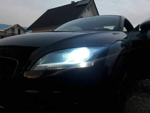

bei mir leuchten jetzt die TFL auch bei Abblend/Fernlicht mit, sind jetzt quasi Doppelscheinwefer :-)
Ja, die arbeiten als Parklicht jetzt.

ich kann jetzt nicht beurteilen ob die ein besseres Lichtbild haben,
meine leuchten in alle Richtungen sehr hell und sehr weiß (kaltweiß)
die TFL sind mir fast eine Spur zu blauweiß, die ändere ich ev. noch mal...
TFL und Standlicht LED
@TTV6 schrieb am 12. November 2018 um 23:29:44 Uhr:
... meine leuchten in alle Richtungen sehr hell ...
Unter “in alle Richtungen” verstehe ich was ganz anderes als die Bilder zeigen.
