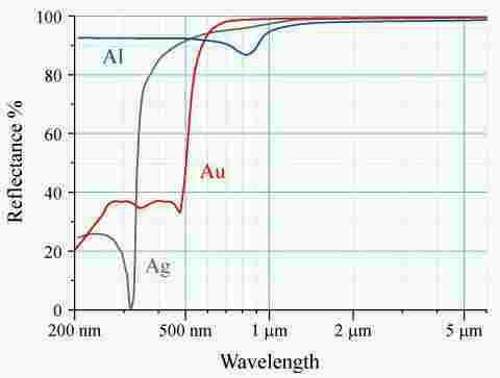

Die Galvanofirma bei mir im Ort mach sowas schonmal ned mit Reflektoren. Die meinten die könnten zwar Silber aufdampfen auf Kunststoff, hätten aber nicht den Versiegelungslack, damit das Silber vor Oxidation geschützt ist.
Ich glaube die flache, braune Fläche untem am Reflektor am Bild, ist von Anfang an nicht beschichtet gewesen, da diese so gleichmäßig braun ist. Im eingebauten Zustand ist der Bereich oben und sorgt doch so nur für die Ausleuchtung direkt vor dem Auto.
Ich kann mir aber vorstellen, dass der rot eingekastelte Bereich meine Ausleuchtung extrem verschlechtert.
Ist jetzt eigentlich Silber, Chrom oder Alu am besten für die Ausleuchtung? Original ist es ja silber?

Von der Reflektion her sieht mal das ALU (Al) im Tageslichtbereich (300 - 700 nm Wellenlänge des Lichts) anfänglich
bis 500 nm (blauer Anteil) sogar besser ist als Silber (Ag), dann ab 500-700 nm im roten Anteil etwas nachhinkt.
> Gemittelt bleibt sich das fast das selbe
habe meine Alu beschichtet ...
Untitled
Aja Chrome hat den Schlechtesten Reflexionswert keine 60% soweit ich micht erinnere ......
