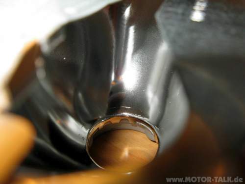

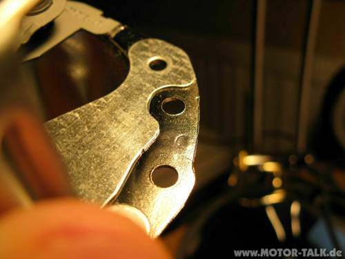

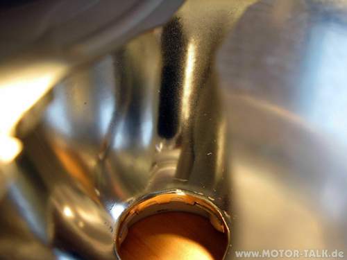

Ich hab hier aus einem VL den Reflektor mit Linse. Die Oberfläche vom Reflektor ist nicht hochglänzend, Sie hat eine etwas raue Struktur. Ich denk das ist so gewollt. Und der Reflektor ist enorm wichtig für die Lichtausbeute. Wenn dem nicht so wäre braucht es ja keinen und man kann es sich sparen.
Im Brennpunkt der Linse ist die Blende für das Abblendlicht, im Bild "2 = Super DE (Projektionssystem)" vom Link schön zu sehen. Dann kommt der Reflektor, im Brennpunkt ist der Xenonlichtbogen.
Jeder der seine Linse reinigt sollte auch den Reflektor reinigen. Die Beschichtung ist sehr solide.
Ich hab hier einige Bilder vom Reflektor.
Img-5383
Img-5387
Img-5388
Ich denk der sollte Glänzend sein, zumindest wäre die Lichtausbeute besser wenn der Reflektor Glänzend wäre.
Ich bin zur Zeit auf der suche nach 2 Reflektoren um mal die zum Verchromen zu bringen und die Testweise in die SW vom meinem A8 einzubauen.
Mittlerweile sah ich den SW vom A4 b5 mit Linse Halogen: Reflektor Glänzend!
Porsche Cayman Bj 2010 5tkm Bi-Xenon :Reflektor Glänzend!
Audi A6 4b FL Bj.2003 120tkm :Reflektor Glänzend! Jedoch auf 12 Uhr ein ca.5mm breiter Metallstreifen gebürstet.
Und mein A8 2004 123tkm Bi-xenon mit Lichtautomatik und der Reflektor war wie bei dir matt. ich denke die Oberfläche entsteht durch die Hitze nach einiger Zeit und legt sich unter anderem auch auf die Linse nieder!

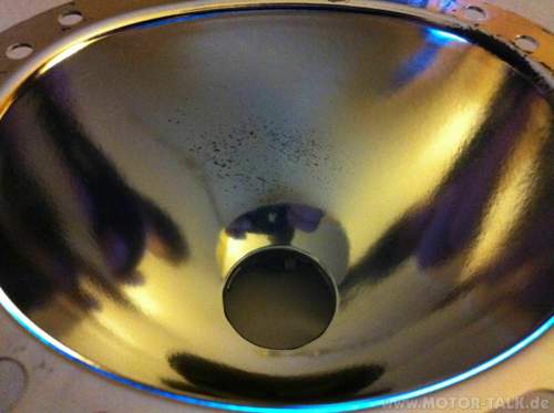

Bin die ganze Zeit auf der suche nach Reflektoren von den Bi-Xenon SW aus dem a6 4f oder A8 4e da die Reflektoren und die Linsen gleich sind und ich gerne die Reflektoren verspiegeln lassen würde.Meine kann ich nicht für 1 Woche raus machen da ich das Auto täglich brauche!
Bis zum WE sind einige defekte auf ebay vielleicht bekomme ich die!
Nachtrag!
Habe endlich ein Luxmeter vom Arbeitskollegen ausgeliehen.
Und Siehe da beim A3 8p Linsen ein wenig trüb und gemessen auf 60cm Abstand ca.14900lux!
Beim A8 4E Linse gereinigt jedoch Reflektor Matt und komme nicht über 9800lux.
Luxmeter ist kein Billigprodukt aus Exxx sondern Fachhandel!
Müsste man mal bei jemandem schauen der neue Scheinwerfer verbaut hat. Da kann man dann ja die Werte sehen wie sie von Werk aus waren.
Hab jetzt meine Scheinis raus und werde Morgen mit dem Reflektor zum Galvanisier Betrieb fahren!
Foto
Ich warte für das Ergebnis.Machen Sie bitte Bilder!
Hat jemand schon die Kurvenlicht Scheinwerfer gereinigt? Wie viel LUX hat die BiXenon ab Werk?
Sollte bis zu 20 000 Lux haben!Die Reflektoren von mir sind von Bi-Xenon SW!
Die Jungs sagen dauert bis ca.Mittwoch, dann sollten die Reflektoren verspiegelt sein dann Meld ich die Werte und stelle Bilder von den Reflektoren!

Mindestbestellwert beträgt 45€+ Mwst.
Und das wird dann soviel auch kosten für die 2 Reflektoren!
