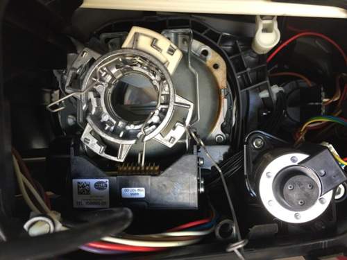

Hallo, Audi A6 4f Gemeinde! Ich heiße Nikolai, ehemaliger KFZ-Mechaniker (allerdings bei Volvo, 8 Jahre Erfahrung)
Vor einem Monat habe ich mir einen Audi A6 2.7 TDI , Bj. 2007, 150000 km gekauft und bei erster Nachtfahrt habe ich sofort gemerkt, daß das Xenon-Licht ziemlich dunkel und verstreut ist, obwohl wenn man von aussen betrachtet, leuchten die Scheinwerfer hell und gleichmässig. Ich habe im Internet nachgeforscht und viele Beträge über verstaubte Xenon-Linsen gefunden. Und tatsächlich, die Linsen waren nicht klar, sonder milchig!
In meinem Beitrag möchte ich kurz, aber deutlich beschreiben und zeigen, wie ich die Linsen gereinigt habe
Abkürzungen auf den Bilderbeschreibungen:
SW-Scheinwerfer
ZG-Zündgerät
XL-Xenonlampe
DB-Dekorblende
Bitte beachten, daß die Xenonlampe nicht mit den Finger angefasst werden soll!
Und am Ende bitte nicht vergessen die Scheinwerfer einstellen zu lassen!
Die ganze Arbeit hat bei mir ca. 3,5 St. gedauert

Die Linsen habe ich bei Retrofit (super klare) gekauft. Im Netz gibt es ein Scheinwerfer Reparatur Set.....bediene Google! Klarlack 4K.

Die Reflektoren sind ab Werk matt! Ein besseres Ergebnis bekommst du wenn du die Klaren Linsen verbaust (Retrofit) und die Reflektoren neu beschichten lässt!
Wir kann ich die Linse bei Scheinwerfern mit Kurvenlicht ausbauen?
Du musst von vorne ran, das heißt die Streuscheibe muss rausgeschnitten werden! Anders ist es nicht möglich!

Warum, ist doch kein Ding die Streuscheibe rauszuschneiden! Wenns noch Original ist reicht es auch den Scheinwerfer auf 80 Grad im Backofen zu erhitzen, dann kann man die Streuscheibe ganz easy abziehen und hinterher wieder mit Scheibenkleber einkleben und fertig! Wenn deine Streuscheibe schon Steinschläge hat würde ich die auch schleifen und mit 2K Klarlack neu versiegeln.

Dann klingt das doch wieder ganz Interessant. Meinst die Elektronik bzw. Schmierung der Welle geht bei 80 Grad nicht kaputt?

Wenn ich nun die Xenonlinse vorne reinigen will, muss ja der Scheinwerfer bei 60°-70° ins Backrohr, aber hat das dann Auswirkungen auf das LED Tagfahrlicht? (Lebensdauer bzw. Schäden)

Da dürfte in diesem Temperaturbereich noch nichts passieren.
Lieber etwas länger als zu heiß.
Das wird dir niemand beantworten können! Du kannst dir aber auch eine Klinge basteln und die Streuscheibe rausschneiden. Dies habe ich beim A8 auch gemacht! Und noch was, wenn du meinst das eine Reinigung der Linsen ausreicht.......ich würde klar sagen „nein“! Besorge dir die superklugen Linsen von retrofit und ersetze diese, da die originalen eine sehr billige Variante sind, ist natürlich klar da bei der Herstellung jeder Cent zählt. Noch dazu würde wahrscheinlich das neu beschichten (verchromen) der Reflektoren kommen wenn du es perfekt willst und dich im Nachgang nicht wundern willst
das es kaum heller ist!
Ich habe mir eine U Förmige Klinge gebaut aus Stahl und habe für das aufschneiden ca. 2h gebraucht weil die Nut natürlich nicht kaputt gehen sollte und im Nachgang sowieso mit Scheibenkleber verklebt wird!

"Dremmeln" geht auch zum Öffnen des Gehäuses.

Die passen nicht für Kurvenlicht. Falls verbaut.
Sorry, stimmt nicht passen auch bei Kurvenlicht....ist nur ne ganz schöne Arbeit, weil du den ganzen Scheinwerfer auseinander Schrauben musst. Ich habe es selber hinter mir!
