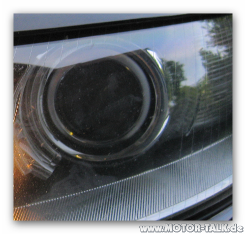

Hallo, Audi A6 4f Gemeinde! Ich heiße Nikolai, ehemaliger KFZ-Mechaniker (allerdings bei Volvo, 8 Jahre Erfahrung)
Vor einem Monat habe ich mir einen Audi A6 2.7 TDI , Bj. 2007, 150000 km gekauft und bei erster Nachtfahrt habe ich sofort gemerkt, daß das Xenon-Licht ziemlich dunkel und verstreut ist, obwohl wenn man von aussen betrachtet, leuchten die Scheinwerfer hell und gleichmässig. Ich habe im Internet nachgeforscht und viele Beträge über verstaubte Xenon-Linsen gefunden. Und tatsächlich, die Linsen waren nicht klar, sonder milchig!
In meinem Beitrag möchte ich kurz, aber deutlich beschreiben und zeigen, wie ich die Linsen gereinigt habe
Abkürzungen auf den Bilderbeschreibungen:
SW-Scheinwerfer
ZG-Zündgerät
XL-Xenonlampe
DB-Dekorblende
Bitte beachten, daß die Xenonlampe nicht mit den Finger angefasst werden soll!
Und am Ende bitte nicht vergessen die Scheinwerfer einstellen zu lassen!
Die ganze Arbeit hat bei mir ca. 3,5 St. gedauert

ja ich habe mir neue Osram Xenarc Cool Blue Intense (66240CBI) verbaut
und zusätzlich die Linsen gereinigt. Wegen Treffen schreibe ich dir ne PN.
hier mal ein Bild von einer sauberen Linse.
Wollte heute zum :) SW einstellen und da habe ich mich mal auf dem
Gebrauchtwagenparkplatz umgesehen. Es stehen viele 4Fs dort.
Ausnahmslos alle hatten beschlagene Linsen. Erschreckend finde ich.
Morgen haben ich leider erst den Termin und dann schaue ich mir mal
die A4 und andere an.
Gruß Michael

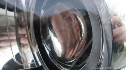

Habe heute mal meine Linsen sauber gemacht. hatte eh den Stoßfänger ab.
Also ich muss sagen es hat sich auf jede fall gelohnt!! Habe jetzt doch bessere sicht. Selbst die schilder leuchte ich nun wieder gut an.
Werde die tage noch neue Brenner kaufen. Und vielleicht wird das licht ja noch besser :)
Hier ein paar bilder.
Bild 1 zeigt wo ich einmal Langgewischt habe.
Bild 2 zeigt die Dreckige Linse.
Bild 3 zeigt die saubere Linse :)
Besten dank für die Super anleitung!
Michael
So.....sauber sind sie und bringen DEUTLICH mehr Licht auf die Straße.
Hat sich also auf jeden Fall gelohnt =)

Hallo an alle, ich würde mich gern einklinken!
Hatte auch neblige Linsen am A8 4E der 123tkm auf dem Tacho hat.
Was aber mir noch aufgefallen ist sind die Reflektoren, die Matt und nicht verspiegelt sind!
Habe mir dann einen Scheinwerfer mit Bi-Xenon vom Porsche Cayman angeschaut und da waren die Reflektoren verchromt.
Wie sehen die Reflektoren bei euch aus?
soweit ich weiß müssen die Lampen bei Xenon keinen vercromten Reflektor haben da es Projektionslampen sind, das habe ich hier irgentwo im Forum gelesen....
Snap-2012-01-07-23h12m22s-002
Hmm aber ob es noch was bringen würde wenn die glänzen.
Weil die vom Cayman der auch Xenon verbaut hat die schön Spiegeln!
