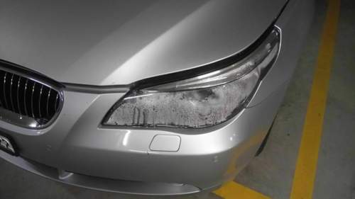

Hallo liebe e60 Gemeinde ich habe leider folgendes Problem die Suche kommte mir.leider nicht weiter helfen.
Habe einen 2003er 520i Limusine mit Xenonscheinwerfer. Ich habe im Forum hier gelesen das es bei vielen Normal ist das der Scheinwerfer beschlägt und das eine Kinderkrankheit ist. Nur bei mir ist nur im Rechten Scheinwerfer die Oberseite wo die Gelben LEDs (Begrenzungslicht) beschlagen.Nicht nur beschlagen sondern auch mit Tröpfchenbildung. Gestern versuchte ich die Feuchtigkeit mit einem Föhn zubeseitigen nach 1h gab ich es auf. Ich baute den Scheinwerfer aus und legte ihn auf die Heitzung (Voll aufgedreht).Heute motgen also gute 18h späterist immer noch Feuchtigkeit im Scheinwerfer selbst Tropfen sind noch vorhanden. Ich meine es ist minimal besser geworden bin mir aber nicht sicher. Mir ist aufgefallen das der Scheinwerfer für den Xenon Bereich Entlüftungen hat nur für die Leds habe ich keinen gefunden oder sieht man den nur nicht?
Was soll ich nun tun? Neuer Scheinwerfer kaufen kommt für mich nicht in Frage. Hier zwei Bilder davon.

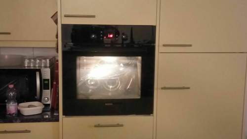

Auch ich habe den SW zuerst auf dem Balkon, dann durch Druckluft in der Firma trocknen wollen. Bring jedoch alles nix bzw. dauert ewig. Die Druckluft offenbart einen kleinen Riss in der Scheinwerferabdeckung den ich mit Heisskleber zuklebe. Feucht ist es aber immer noch. Also ab damit in den Backofen. Zuerst bei 50, 60 und dann 70°C Umluft. Über Nacht ging die Feuchtigkeit weg. Also SW wieder einbauen und fahren.

Diesmal gings dann ganz schnell. Nochmal Backofen, jetzt aber auf 100°C. Mehr empfehle ich nicht, weil Polycarbonat bei 115° schmilzt, aber falls jemand mehr gegeben hat, bitte posten. Die Rückwand der Augenbraue satt mit Silikon eingeschmiert und die Leiste drauf geklebt. SW nochmal mit Druckluft auf Dichtheit kontrolliert und eingebaut. Seit 3 Wochen ist jetzt kein Tropfen mehr zu sehen. Weder nach dem Regen, noch nach der Waschanlage noch sonstwie.

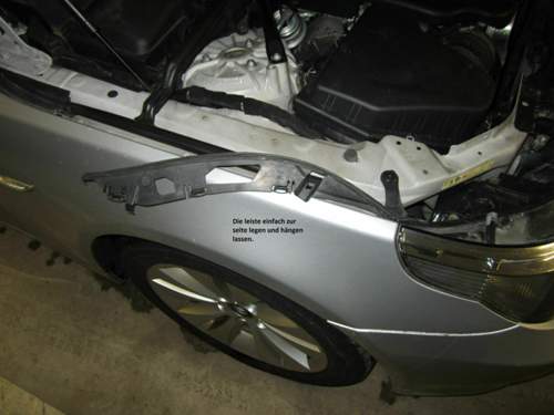

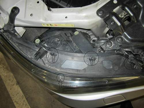

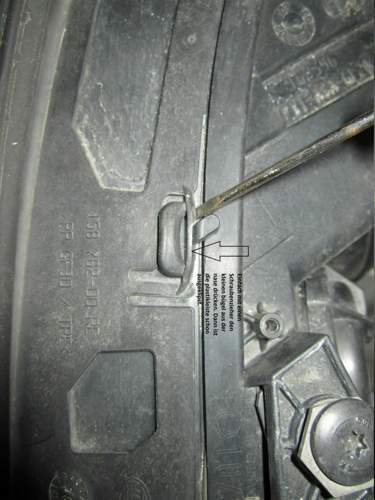

Chris 870bd meinte glaube ich das man die Platikleiste die hinter der Scheinwerfer der Dichtlippe rausklipsen soll und man dort den Gerissenen Reflektor Abdichten kann mit Silikon nach dem der Scheinwerfer auf der Heitzung trocken gelegt wurde
@PumaOnIce schrieb am 1. Januar 2015 um 20:58:00 Uhr:
Genau so meine ich es. Wenn bedarf besteht kann ich fotos machen. Dann glaub ich wisst ihr was ich genau meine.

Im anhang die fotos.
Was ich noch vergessen habe zum erwähnen. Wenn die leiste ausgeklipst ist, wirst du den riss nicht sehen. War bei mir jedenfalls so. Ich habe einfach nach gefühl gearbeitet.
Wichtig ist noch. Bevor du das silikon aufträgst, reinige die fläche mit bremsenreiniger gründlich.
Bei fragen einfach nochmals melden.

Und kannst mit den fotos etwas anfangen?

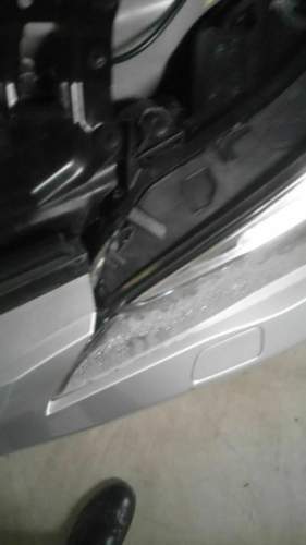

Super danke dir erst mal. Zum Teil. DIe Halteclipse sehen bei mir ein wenig anders aus und sind fest an dem Scheinwerfer. Und jetzt wo die ganze Feuchtigkeit aus meinem Scheinwerfer ist kann ich gar kein Riss erkennen werde mich die Woche wenn ich mal Zeit habe darum kümmern
weil du immer wieder sagst das du keinen riss erkennen kannst. Das erste bild was du im anfangs post gepostet hast. Ist das dein scheinwerfer, oder ist dann ein scheini von jemanden anderes.
grüsse
Chris

Ja das ist mein Scheinwerfer nur ich werde die Tage mal ein genaues Bild Hochladen wenn die Feuchtigkeit draussen ist.

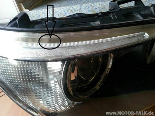

Werde die Tage dann mal Bilder reinstellen ich kann beim besten Willen kein Riss erkennen...
irgendwas kapiere ich nicht. Am ersten bild was du gepostest hast, ist ein riss sichtbar. Und jetzt ist er nicht zum erkennen?? verstehe ich nicht.
Alsooo die Feuchtigkeit ist fast komplett aus dem Scheinwerfer verschwunden nach 1 Woche auf der Heitzung. Ich kann keinen Riss im Reflektor erkennen du chris870d?
So oder so werde ich die Plastikabdeckung runtermachen und trotzdem dem Scheinwerfer mit Silikon zusätzlich abdichten.Werde den Scheinwerfer aber noch bis Samstag auf der Heitzung lassen das wirklich auch die komplette Feuchtigkeit draussen. Das Prozedere mit der Heitzung habe ich schon mehrmals gemacht und mir ist aufgefallen das die Feuchtigkeit immer wieder kommt wenn es anfängt zu Regnen daher muss der Scheinwerfer oben Undicht sein da diese Stelle als erstes bei Regen nass wird.
Hier die Bilder
Mach bild 1 nochmals. Aber bitte ohne blitz

so hier noch mal ein paar Bilder eventuell ist es ein bischen besser nun zu erkennen
