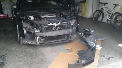

Hallo Zusammen,
ich habe heut den linken Scheinwerfer ausgebaut, weil ich das Standlicht ausgetauscht habe. Ich musste leider feststellen, dass dieses Schlauch lose war...??? :(
Kann mir jmd. sagen, was das für ein Schlauch ist?
Ich hab das jetzt mal mitgenommen. Nach dem Licht-Check hat alles funktioniert. Standlicht, Abblendlicht, Fernlicht, Nebelscheinwerfer....
Ich stehe jetzt grad richtig aufm "Schlauch" xD
Vermute vllt. der Schlauch von Scheinwerfer-Reinigungsanlage?!?
Anbei zwei Fotos davon...

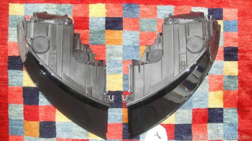

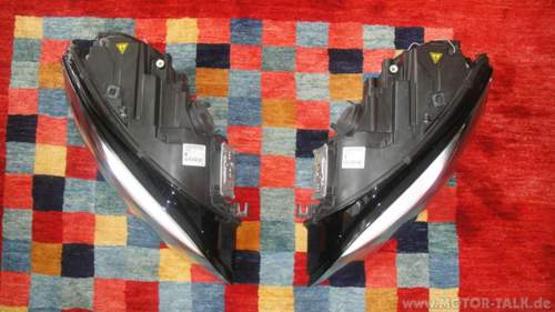

als Antwort mach ich ein bild von meinen Scheinis:)
Hallo
Also ich habe meinen 2007er vor ca. nem Jahr auf die TTS Led Xenonscheinwerfer umgerüstet und kann mich an keinen so einen Schlauch erinnern. Weder an den alten noch an den neuen Scheinwerfern.
Grüße KT

am 8. Dezember 2011 um 19:58
Hallo
du hast den Schlauch für die Luftfiltergehäuseentwässerung gezogen.
Dieser Schlauch läuft vom Luftfiltergehäuse unterhalb des linken Scheinwerfers in den Motorraum und ist dort nicht aufgesteckt, verschlossen oder sonstiges. Das muß und soll so sein .... also besser wieder anbasteln oder zur Gewichtsersparniss weglassen.-)
Micha
