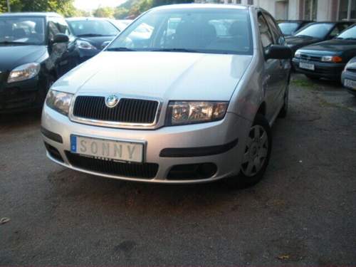

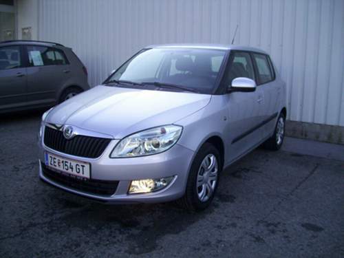

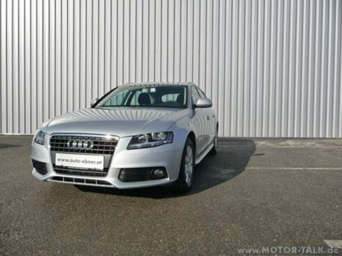

Im Jahr 2004 kaufte ich einen A4 8E ohne Xenon und dieser hatte
jedoch diese Projektionslinsen im Schweinwerfer wie sie der Xenon Schweinwerfer auch hat.
Dadurch wurde die Straße seitlich vom Fahrzeug extrem gut ausgeleuchtet und es war
der Unterschied zu Xenon mit guten Halogenbirnen sehr gering.
Im Jahr 2005 kaufte ich wieder den A4 B7 ohne Xenon, dieser hatte nur mehr den
normalen Reflektor. Bei meiner ersten Nachtfahrt dachte ich es wäre eine Birne kaputt,
so eine schlechte seitliche Ausleuchtung hatten diese Scheinwerfer.
Aus diesem Grund habe ich seit 2008 den A4 8K mit Xenon gekauft und endlich wieder eine vernünftige Ausleuchtung seitlich vom Fahrzeug. Das ist schon sehr nützlich bei Fahrten auf kurvenreichen Landstraßen und mit häufigem Wildwechsel.
Eine traurige Enwicklung von Audi, man nimmt den normalen Halogenscheinwerfer die
Projektionslinse, was auch ein Rückschritt bei der Sicherheit ist, damit der Kunde einen größeren
Unterschied zu Xenon erkennen kann.
Somit läßt sich scheinbar der gewaltige Aufpreis von ca. € 1300.- in Österreich leichter rechtfertigen.
Ich wünsche mir von Audi für den nächsten A4 ein besseres Halogen Standardlicht mit Projektionslinse wie es ein VW Passat, Tiguan auch hat und nicht das Licht von Großvaters Skoda Fabia Bj 2004,
der aktuelle Fabia hat diese Licht ja auch nicht mehr.
Schönen Abend
Franz
Audi ohne Xenon
Skoda-fabia 2004
Skoda-fabia-2010-facelift-ohne-xenon
