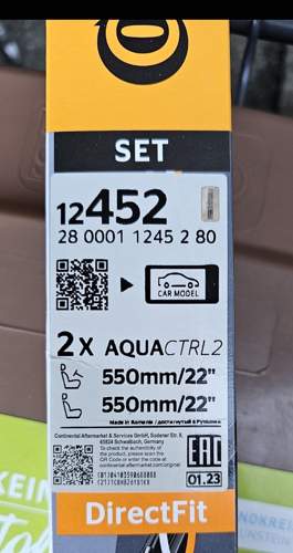

Guten Abend,
ich dachte, beim Wechsel der Scheibenwischer kann man nicht viel falsch machen: Typ raussuchen, kaufen, montieren.
Beim letzten bin ich gescheitert oder zu dumm:
Schaut Euch bitte die Fotos an.
Sie passen nicht. Was mache ich falsch?
Die Angaben passen doch alle, oder?
Anm: GLC Coupe Bj. 1/2018
Link und Mitte:neu, rechts alt/original
Das neues Set, das nicht passt
Die Halterung

wenn sie nicht passen kann man was falsch machen??????
Sieht man doch das die Aufnahme nicht passen kann:
Billigware?
Hallo cbxtom,
vor dem Problem stand ich auch, GLC X253 von 2018, neue Wischerblätter von Valeo gekauft. Deine sind von Continental, die Befestigung sieht aber gleich aus wie die von Valeo. Einfach die Verriegelungskappe an den Wischerärmen auf verriegelt schieben, dann kann man die Wischerblätter montieren.

beim 1. Bild der rechte Wischer ist der Richtige
BTW, Bin Fan von größeren Wischern und habe mir die vom GLE montiert.
Da ist für den HW eine Adapterkappe daruf, die erst entfernt werden muss
Danke für die Antworten.
Ich habe alles nochmal kontrolliert und unzählige Videos angesehen.
Es musste gehen und hat nun auch geklappt. Einfacher als gedacht!
Die vorderen Nasen des neuen Wischerblattes greifen in den oberen Teil des Metallarmes ein und halten dann dort.
Alles ok!
Hier nun ganz einfach:
