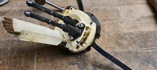

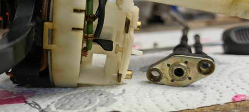

Moin,
Du kannst das Druckventil austauschen. Bild 1 kompletter Schalter/Drücker und Bild 2 auseinandergebaut. Hab ich mal schnell fotografiert. Ich habe dieses kleine Ventil mit den 2 Röhrchen als Reparaturteil besorgt - weiß grad nicht mehr wo....vielleicht find ich das noch....
Raussauen tun die aber meist am aufgeschobenen Schlauch wenn zuviel Druck dauf ist (alldieweil das Teil am Wasserbehälter meistnicht mehr richtig funzt) oder weil die Gummischläuche porös/alt sind. Ich habe den auch erneuert und dann zusätzlich mit ner Schelle gesichert.
Das Problem bei mir ist dieser Schraubaufsatz auf dem Druckbehälter...da gibt es nur Schrott nachzukaufen....
Beim TüV hab ich gesagt....OHHHH - keine Luft mehr im Reifen...aber hab ich doch alles neu gemacht und ihm das gezeigt...dann war Ruhe
Gruß aus Franken, Harald
Druckventil-komplett
Druckventil-zerlegt
