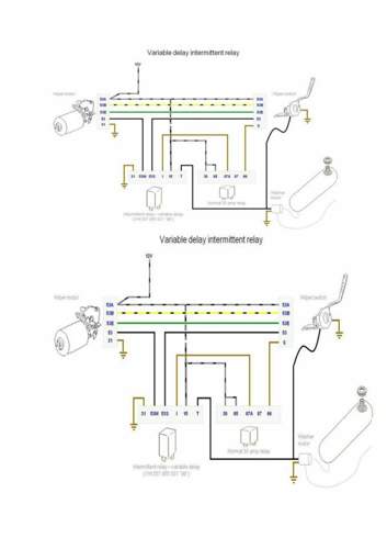

Hallo Forum, ich bin gerade dabei eine Scheibenwischer Intervall Schaltung in mein 71er 1302 LS Cabrio nachzurüsten. Der Schalter im Lenkstock ist dafür ausgelegt, das passende Relais hab ich mir besorgt aber wenn ich alles nach Stromlaufplan anschließe habe ich in der Aus Stellung Intervall, wenn ich den Hebel runterdrücke wo auch Intervall sein sollte, ist auch Intervall. In der Stufe 1 und 2 funktioniert der Wischer normal. Wenn ich die Wischerpumpe betätige, läuft sie auch und die Scheibenwischer wischen so lange ich den Hebel ziehe. Also eignendliches Problem ist das Intervall auch in der Aus Stellung aktiv ist. Hat jemand eine Lösung für mich?

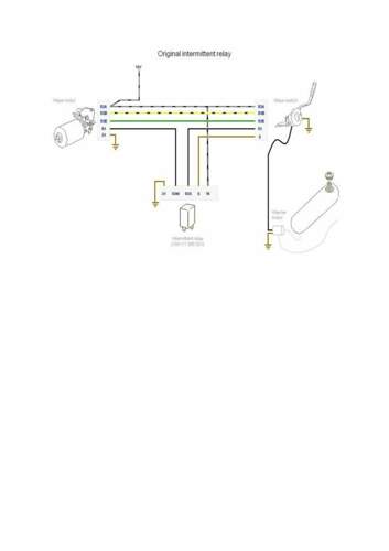

Hi, auch ich beschäftige ich mich mit dem Umbau von peumatischer auf elektrische Scheibenwaschanlage schon seit Monaten. Neben so manchen irgendwann ins Leere laufenden Blogeinträgen habe ich festgestellt, dass es bei den für Intervallmodus "tauglichen" Wischerschaltern ganz schöne Unterscheide gibt. Jetzt versuche ich den Umbau erneut mit einem richtig stabil gebauten Schalter und dem Schaltplan wie er auf den angehängten BIldern zu sehen ist. Eins zeigt den Plan für normale Intervallschaltung, das andere die Schaltung mit variablem Intervall. Vielleicht hilft das uns weiter
Irgendwann muss es ja mal klappen...
Da hat es mit dem Hochladen der Bilddateien nicht geklappt, ein neuer Versuch
Dritter Versuch
Sw-normal-intervall-01
Wiwa-stromplan-01

Es gibt da eine Seite, www.1302.de glaube ich war sie, da steht geschrieben das es das als originsl Zubehör von vw gab. Relais und Lenkstockchalter mit Teilenummer. Schaltplan hab ich von so wirds gemacht.
Welches Relais hast Du denn?
Themenstarteram 30. März 2017 um 11:13
111955531
Themenstarteram 30. März 2017 um 16:02
Im Prinzip hab ich es so angeschlossen wie auf dem 1. Stromlaufplan von Ali1303 (schönen Dank auch dafür). Was mir nur aufgefallen ist, das ich glaube, das ich keinen separaten Masseanschluß am Lenkstock habe. Müsste doch über die Lenksäule kommen, oder?
Themenstarteram 30. März 2017 um 16:05
In dem 2. Stromlaufplan ist ja ein anderes Relais angegeben. Das "99" Relais sollte doch ähnlich sein wie das "19" Relais. Das "99" Relais ist glaube ich programmierbar, oder?

Das Relais 19/99 geht mit originaler Verdrahtung nur bei neueren Autos mit den Lenkstockschaltern aus Kunststoff (also z.B. Mex-Käfer, neuere Golf 1 und Golf 2/3). Diese Relais haben auch einen Pin mehr.
Der zweite Schaltplan oben scheint ja eine Bastellösung zu sein um die neueren Relais mit alten Schaltern benutzen zu können.
