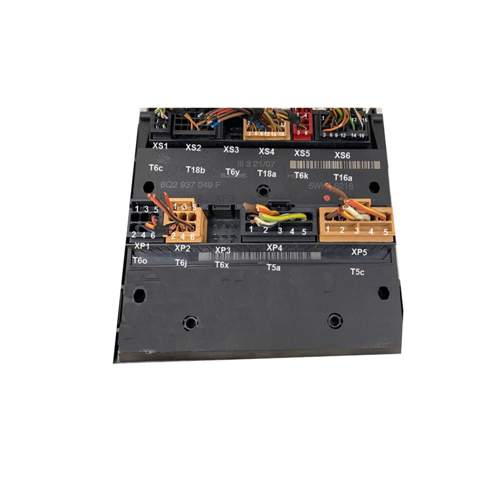

Zur besseren Orientierung habe ich mal ein paar Ergänzungen gemacht und ein Bild beigefügt. 😉
Am Wischermotor folgende Leitungen zum BNSTG prüfen:
Pin1 gn/ge auf BNSTG schwarzer Stecker pin5 (XP4 , T5a)
Pin2 ws/sw auf BNSTG schwarzer Stecker pin4 (XP4 , T5a)
Pin3 gn/sw auf BNSTG brauner Stecker pin16 br (XS4 , T18a)
Kl31(Masse) Pin4 br/sw
Spannungen vom Wischerschalter am Stecker BNSTG prüfen:
Intervallstellung brauner Stecker pin18 br/gn (XS4 , T18a)
Stellung 1 schwarzer Stecker pin7 ws/gn (XS6 , T16a)
Stellung 2 schwarzer Stecker pin8 gn/ge. (XS6 , T16a)
BNSTG

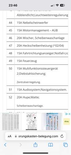

Sicherungen(S46/20A) auch durchgemessen oder nur angeschaut?

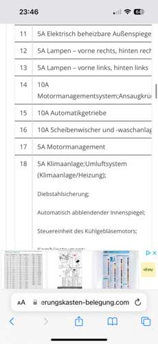

Weil die Scheibenwaschpumpe an Sicherung SB16 (10A) hängt. 😉
Hatte alle Sicherungen kontrolliert. Überall ist der Draht in Ordnung. Habe aber gerade etwas Bauchschmerzen.
S16 ist für Wischer und Waschanlage mit 10A und S46 auch mit 20A.
Die S46 ist keine „Durchsichtige“ Sicherung, nicht das die Oberhalb von diesem Glühfaden defekt ist.
Werde morgen mal eine neue besorgen und testen.
Habe jetzt nochmal alle Sicherungen angeschaut, und gegen neue ausgetauscht. Auch die Sicherungen im Batteriekaten.

Kann mir jemand sagen, wie ich die Stecker aus dem Borndnetzsteuergerät bekommen.
Da muss man doch irgendwie die "Sicherung" lösen.
Liege im Fußraum als würde ich mich verbiegen um in einen Koffer zu passen :-)
Weiter oben bei "Talker" im Bild sieht man z.B. beim Stecker XP2 bri pin 1,3,5 den riegel.
Diesen muss man betätigen um den Stecker abzuziehen.
Am besten wärend dem drücken den Stecker erst reinstecken.
