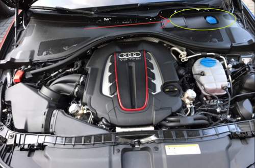

@FrankBj67 wo liegt diese Steuergerät?
Sorry, daß weiß ich leider auch nicht!!
Das Steuergerät für Wischermotor (J400) mit Scheibenwischermotor (V) befindet sich im Wasserkasten links

@Ermirjavori schrieb am 29. Oktober 2023 um 19:09:52 Uhr:
@Atomickeins wo genau können sie mir ein Bild schicken
siehe die Markierung auf dem Bild, da drunter findest du was du suchst.
