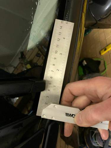

Hallo Zusammen,
an meinem Audi spinnt seit geraumer Zeit alles was irgendwie mit der Scheibenwischern vorne zu tun hat.
Zuerst traten Probleme mit der Scheibenwaschanlage auf. Diese funktioniert nur ein paar mal, danach nicht mehr. Um sie wieder in Gang zu bringen, muss ich das Auto abstellen, 10min warten, neustarten, dann gehts wieder. Dachte zuerst an Pumpe, aber die arbeitet nach Neustart ja wieder.
Seit neuestem machen die Scheibenwischer nicht mehr das, was sie sollen:
Ich betätige einmal Wischen, es passiert nichts. Ich betätige den Hebel nochmal: Wischt einmal. Fahre dann etwa 20-30min und das Auto wischt plötzlich einmal, obwohl der Hebel nicht betätigt wurde (Regensensor kann nicht sein, da Scheibe trocken und Scheibenwischer ausgeschaltet)
Zusätzlich bisher zweimal kurz hintereinander aufgetreten: Scheibenwischer arbeiten auf der Autobahn bei starkem Regen normal, plötzlicher Ausfall, 10 Sekunden Blindflug und nervöses Rumhantierem am Hebel bis sie wieder normal wischen.
Da alle Probleme irgendwie zusammenhängen, habt ihr vielleicht einen Rat?
Ich tippe ja entweder auf das Steuergerät (alle Funktionen stecken doch bestimmt in einem?) oder den Hebel selber (Wobei Heckscheibenwischer immer funktioniert - ist ja gleicher Hebel).
Ideen?
Danke!

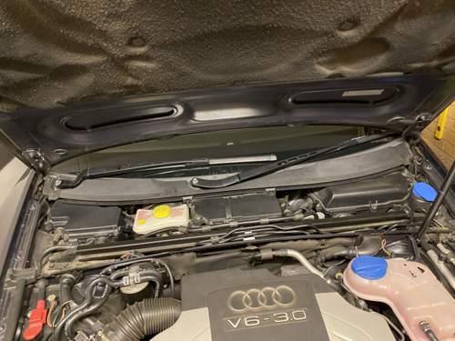

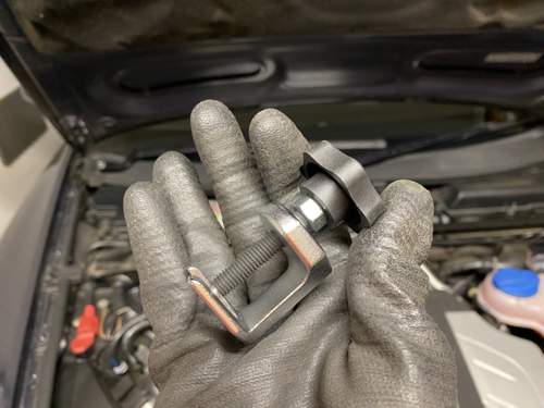

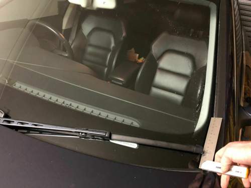

So, nach fast 2 Jahren Elternpause muss ich mich doch mal wieder melden!
Ein paar graue Haare mehr und mit guten Aussichten dass die Zukunft des Genpool's gesichert ist hat "Mann" endlich wieder etwas Zeit!
Ich habe meine Scheibenwischer irgendwann mal, kurz for Weihnachten, angenommen - tief in der Nacht, wenn alle in der Falle waren und man sich konzentrieren konnte!
Kurz und knapp: Ich bin mir ziemlich sicher dass ich das problem beseitig habe! Wieso, weshalb, warum haben die Wischer gezuckt? Kann ich leider nicht beantworten. Wen es interessiert, was ich so angestellt hab -> weiterlesen!
Nun, wie @derSentinel vorgeschlagen hat, habe ich die Windschutzscheibe welche den Regensensor beherbergt mit 99.98%igen Isopropanol gründlichst gereinigt. Aber, aus Zeitmangel habe ich nicht erst getestet sondern meine komplette Scheibenwischermechanik auseinander genommen. Hey!? Die nacht war jung, es war schoen warm und ich hatte vor motivation gestrotzt (oder ich war uebermueded... auch moeglich ;) ).
Alle Gelenke und die beiden Buchsen waren sehr leichtgängig und unauffällig. Trotzdem habe ich mir die Arbeit gemacht und die Buchsen komplett gereinigt und neu gefettet (Penrite White Grease). Hatte vorab mit den Penrite Spezialisten telefoniert welches Fett sie mir empfehlen würden und dieses soll wohl genau das richtige gewesen sein. Ich weiss nicht ob dieser Hersteller auch nach Deutschland exportiert aber es ist ein NLGI 2 Fett mit aluminiumkomplex. Wasserresistent und klebt wie kein anderes Fett das ich kenne, vertraegt sich mit gummi, ist hitzebestaendig und essbar :D. Man sollte den letzten punkt wohl nicht pruefen ;).
Die Plastikhaube welche auf der Achse sitzt kann man ohne diese zu zerstoeren entfernen. Es bedarf allerdings viel fingerspitzengefuehl. Ich habe von unten mit einem Feinschlitz axial gehebelt wahrend ich diese mit Daume und Zeigefinger gequetscht und radial gedruekt habe um die Plastikausbuchtung aus der Nut in der Achse zu schieben.
Weiters habe ich alle Maße gemessen und mit den original Richtwerten verglichen/korrigiert und da es dann so spät wurde dass es schon wieder früh war, hab ich alles wieder zusammengebaut.
Ende vom lied: kein zucken mehr.
Ich habe natürlich auch ein paar Bilder gemacht fuer diese, jene, welche Probleme mit den Wischern haben und Haenderingend nach Fotos suchen (Ich weiss wie sich das anfueh - been there, done that ;) ). Ich möchte darauf hinweisen dass dies ein Rechtslenker ist und die Scheibenwischer demnach auf der "rechten" seite arbeiten.
Hoffe es hilft jemanden :) . Und vielen Dank fuer die von mir empfangene Hilfe!
Cheers!
