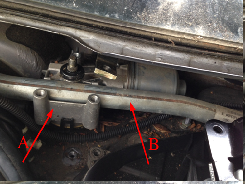

Muss man zur Demontage des Gestänges den Wischermotor mit rausholen? Habe den Eindruck, dass das nicht möglich ist.
Habe etliche Schrauben gelöst, unter anderem auch die beiden vorderen Torx-Schrauben von diesem Blech, wo irgendwie auch der Motor mit dran ist. Es gibt eine dritte Torx-Schraube, die echt blöd zu erreichen ist.
PS: Habe gerade rausgefunden, dass die beide Arme vom Wischergestänge von der Wischermotorkurbel abgehebelt werden müssen. Habe es gerade mal probeweise versucht, mit einem Schlitzschraubendreher komme ich nicht weiter. Hat jemand adhoc einen guten Hinweis parat?
Ich alles rausgenommen und draußen auseinander gebaut. Dazu muss man beim Rausnehmen die Wischmotorposition etwas drehen. Ich glaube das Gestänge direkt am Kugelkopf Motor habe ich vorher abgesteckt, war nicht einfach, wenig Platz.
Genau, dieses Abstecken vom Kugelkopf finde ich fast überall beschrieben. Muss ich also machen, wenns noch im Auto ist. Wie hast du das getrennt, mit Schraubenzieher rumgehebelt?
"Abdrückhebel 80-200" heißt das Werkzeug, dass gemäß Reparaturanleitung nötig wäre...
PS: Habe jetzt zumindest diesen Kugelkopf von der Antriebswelle gelöst bekommen. Habe irgendwo gelesen,dass man das zwar nixht machen soll aber die Winkel-Position ist nun verloren. Muss ich dann neu finden.
Jetzt sitzt aber diese Stange fest in diesen Block, wo auch der Motor mit dran ist. Ist die nur reingeklemmt?
Vor Endmontage den Wischmotor laufen lassen, er geht wieder in 0-POS zurück. dann zusammenbauen und versuchen dabei den Motor nicht zu verstellen.
Ganz perfekt habe ich es bei mri auch nicht hinbekommen, die Wischer gehen leicht wieder hoch aber nur wenige cm. Kann ich mit leben, "so what"
Wie kann diese beide Teile (A und B; siehe Foto) trennen? Ist Teil "B" nur reingeklemmt und kann rausgehebelt werden?

Gestaenge
Achja das Teil...
Du musst das Ding was das Gestänge fixiert (von unten glaube ich) abschrauben. Also den Motor vom Rahmen trennen. Dann bekommt man es raus. Beim wieder einsetzen darauf achten, dass der Motor in NullPos bleibt.
Ok, habe ich inzwischen getrennt. Konnte es mit einem Schraubenzieher loshebeln. Gestänge ist jetzt draußen.
Aber, jetzt hänge ich daran, diese komischen Kugelköpfe links und rechts vom Gestänge zu trennen. Die wollen nicht abgehen. Also ohne Zerstörung bin ich echt ratlos.
