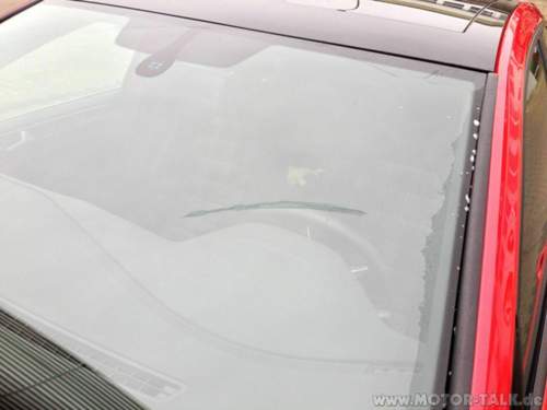

Mach jetzt mal für das "Problem" einen Thread auf.
Nachdem im Mängelthread und auch an anderer Stelle jetzt öfters davon berichtet wird würde mich doch mal interessieren wieviele Betroffene es hier gibt.
Mein Fahrerwischer macht auch diese Schlieren im Mittleren Bereich beim Zurückwischen.
War schon jemand beim Freundlichen?
Meinung?-Behebung?-Fehler?
Bitte berichtet, also ich werde sobald es mal wieder feucht wird auch beim Freundlichen vorstellig, das ist ja schon ein seltsamer Stand der Technik, Hatten die G1-G6 keine Wischer?
Gruß Castro
WISCHERGESCHÄDIGTER Nr.1 (hier)
Die TPI lautet 2035437/2
Betroffen sind alle GOLF MJ 2014 mit Boschwischern! Getauscht wird gegen "Federal Mogul"

Entweder : Ersatzteilnummer Valeo : 5G1998002 oder
Ersatzteilnummer Bosch : 5G1998002 A
Nicht die Bosch damit gibt es ja die Probleme . Und ich muss mich korrigieren die die Valeos sind wohl jetzt Federal Mogul aber diese wischen korrekt .

meine scheibenwischer schmieren auch wie hölle.
hab gestern das erste mal mit sidolin die scheibe aussen und innen gereinigt.
anscheinend wurde da irgendein zeugs drauf geschmiert (scheibenhersteller, vw, keine ahnung von wem). hatte mehrfach mit sidolin gereinigt. aber beim abwischen konnte man gut sehen, dass immer noch so ein schmierfilm auf der scheibe war.
mehrfaches reinigen mit sidolin konnte das zeug nicht lösen. unfssbr. manchmal frage ich mich ja schon, was sich der eine oder andere so denkt. vermutlich kommt das schmierzeugs aus der weltraumforschung und würde auch einen asteroideneinschlag überstehen.
das ist wie bei produkten die man kauft und dann die etiketten nicht abgelöst bekommt. man muss stundenlang reiben, einweichen lassen usw.
kundenunfreundlichkeit pur.
von innen war übrigens ein ähnlicher schmierkram. hatte das schon bei der übernahme bemerkt. hatte von innen kurz mit dem finger über die innenscheibe gestrichen, es war direkt eine "verschiebbare" schmiermasse vorhanden (kam nicht vom finger..:-).
So, Schnauze voll!
2 x neue Arme, Einstellungen, 3 x neue Wischer und JETZT:
Neue Scheibe - bin ja mal gespannt!

Mit meinen neuen Scheibenwischer ist das Problem ( Bis jetzt ) verschwunden .
Das ist ja heftig , Magnum !
am 28. Januar 2014 um 12:44
Ich hatte bisher einmal mein Auto deswegen bei VW. Man hat Scheibe und Wischer gesäubert und auf anderes Waschanlagenmittel verwiesen. Ein generelles Problem gibt es mit den Scheibenwischern nicht bei VW sagte man mir. Problem trat natürlich kurz danach wieder auf, ich habe jedoch nicht die Zeit und die Nerven das Auto jede Woche in die Werkstatt zu bringen.
am 28. Januar 2014 um 19:23
Hatte das gleiche Problem. Habe von meinem Händler neue Wischer bekommen (Valeo). Seitdem ist alles gut.
Anfangs gings auch mit den Valeo, aber dann wurde es noch schlimmer :-(
Ich würde mich vom Autohersteller auch nicht auf einen Blätterhersteller festlegen lassen - oder ich krieg 2x im Jahr welche für ein Schnäppchenpreis.
