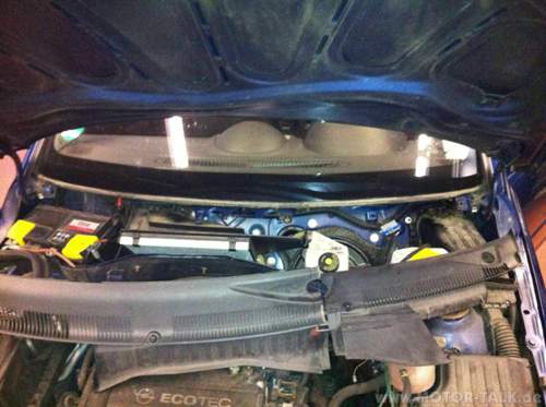

Heute Morgen auf dem Weg zur Arbeit haben sich meine Scheibenwischer verabschiedet. Erst liefen sie ganz langsam und ruckelten. Ich konnte es nicht lassen und probierte es dummerweise weiter, da war auch ein rattern zu hören, sogar wenn die Scheibenwischer schon die Ausgangsposition erreicht hatten. Schließlich blieben die Scheibenwischer auf der Frontscheibe stehen und es gab eine kleine Rauchwolke. Ich schließe daraus, dass die Sicherung durch ist...
Kann ich selber etwas kontrollieren und reparieren und gegebenenfalls danach die Sicherung tauschen, bevor ich zum FOH gehen muss? Die Scheibenwischer müssen die Woche wieder gehen, im Herbst unverzichtbar...

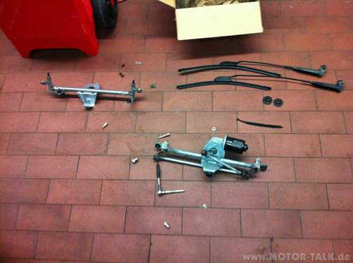

Endstellung: Nein, du baust das gesamte Teil aus. Musst dann den Wischermotor vom Gestänge abschrauben, an das neue Gestänge ran und wieder rein mit dem Zeug ins Auto. Stecker dran, Wischer dran(nicht festschrauben!) und dann einmal betätigen, dann dreht er sich in die Endstellung.

Hallo Jungs, vielen Dank für eure Hilfe. Ich habe es geschafft die Wischanlage wieder funktionsfähig zu bekommen... Musste am Freitag aufgrund von Regen sogar das Auto stehen lassen und kam nicht mal bis nach Hause =/.

Gute Nachricht 1: Ich will es nicht begreifen, aber nach einem Test ging der Wischermotor wieder! Ich bin doch nicht blöd, irgendwas hat gequalmt als die Scheibenwischer ausfielen. Und dann musste ich ja noch weiterfahren... Ich hätte echt wetten können der Motor machts nicht mehr.
Gute Nachricht 2: Ich habe das Gestänge ausgebaut. Es war so fest und lies sich keinen Millimeter mehr bewegen. Gott sei dank hat mein Vater eine gut sortierte Werkstatt. So konnte ich mit viel Gewalt die Bolzen des Wischergestänges herausschlagen. Und siehe da: null Fett mehr im Gestänge. Dann alles reichlich gefettet und nun funktioniert das Wischergestänge besser als ein Neues! Alles wieder verbaut und geht wieder.

Rostlöser. Bilder kann ich gerne morgen Abend online stellen. Ich hab alles auf Handy dokumentiert, aber hier fehlt mir gerade das Verbindungskabel, da es in meiner Studentenwohnung liegt =D.
Also ich bin mir echt sicher, dass das Gestänge jetzt durchhält. Außerdem kann man ja auch ab und zu das Teil warten, in dem man oben die Gummidichtungen ab macht und etwas Fett draufgibt...

Hier nochmal ein versprochenes Handybild. Keine Ahnung wie der Rostlöser hieß, ich glaube Hi-Tech Joker 440 oder sowas. Ist aber denke ich auch egal, er hat echte wunder gewirkt. Dann mussten wir nur noch das Gestänge komplett zerlegen und neu fetten und fertig wars 😉.
Außerdem konnte ich dabei nochmal eine Tiefenreinigung im Motorraum durchführen an Stellen, die man sonst nicht erreicht =D.
