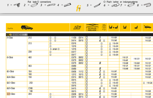

Meine Scheibenwischer nähern sich dem Ende. Da die Montage nicht so schwer sein kann möchte ich mir die Scheibenwischer bei Amazon oder eBay bestellen. Bosch Aerotwin A931S müssten eigentlich die Richtigen für vorne sein.
Allerdings steht immer in der Beschreibung bis 01.2014.
Mein GLK ist bin 03.2015.
Ist da im letzten Produktionsjahr noch etwas geändert worden?
Wenn ja kann mir eventuell eine die richtige Modellbezeichnung von den Aerotwin geben.
Danke im voraus.

@heuberg schrieb am 20. März 2019 um 17:33:34 Uhr:
ich habe letztes Jahr auch die Wischerblätter gewechselt und keine im Zubehör z.B. von Boisch gefunden.
Ich meine es lang daran, dass die Wischer vom Mopf auf der linken Seite länger gemacht worden sind.
Ich habe dann bei MB gekauft.
Martin
SWF (Valeo) stellt die, ich glaube auch Original MB, her.
Anlage der Ausschnitt aus dem Katalog.
Ich habe auf beiden Autos nach den Bosch nun SWF drauf und bin sehr zufrieden mit der Wischleistung. Geräusche sind sehr wenige, nur im Anwischmoment bei sehr wenig Regen.
119 286
119 349
Bildschirmfoto-vom-2019-03-21-11-52-47
