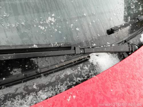

Ich habe nun für meine Verhältnisse eine schnelle, günstige und ohne viel Aufwand Lösung gefunden.😁
Beim freundlichen gibt es Düsen vom Crafter, direkt an den Wischerarm.
Ich glaube es gibt nichts besseres, kein Einstellen mehr und geht direkt auf die Scheibe.
Danke dennoch für eure Vorschläge.
Wäre es möglich davon Bilder zu erhalten?
Nummern, Preise und Bilder wären nett. Danke schon mal dafür.
Gunter
Fahrerseite: 2E1 955 401 B kostet 34,15€
Beifahrerseite: 2E1 955 402 A kostet 34,15€
andere sache is die ob die überhaupt passen weil da kommen 600/650 mm flachbalkenwischer drauf und auch ob die verzahnun von den wischerarmen mit denen vom passi passt is auch so ne sache
es geht auch nicht um den Wischerarm mauzz sonder wie beim LT (sorry ich dachte T4)werden diese auf den Wischerarm geclipst! Musst nur den Schlauch verlegen und durch das Plastik führen (Loch bohren)
asooo dann nimm die : Wischerdüsen alleine:
Fahrerseite: 2E1 955 985 8,09€
Beifahrerseite: 2E1 955 986 8.09€

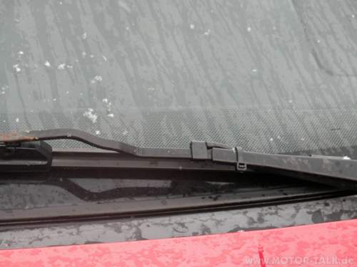

Hallo
Wo liegt das Problem mit den originalen Wischwasserdüsen ???
Gruß Ronny
warscheinlich weil der strahl nur punktuell auftrifft und deswegen vllt net alles gereinigt wird?
naja vllt hilft auch einfach mal einstellen 🙂
Bilder
Fahrerseite
Beifahrer
