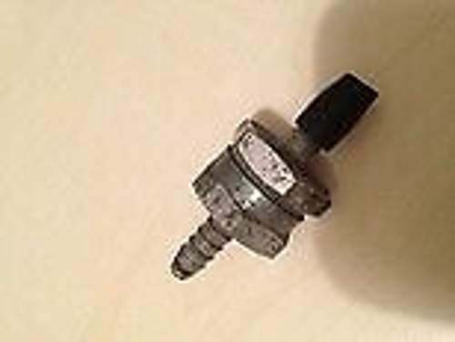

also ich hatte das Problem das kein Wasser zur Heckscheibe gekommen ist.
Pumpe ging, summte auch und Wasser ging vorne, Heckscheibenwischer ging auch nur eben ohne Wasser.
Alle Schläuche am Behälter waren ok.
FEHLER
War am Ventil unter der D Säule beim Lautsprecher, dieser war verstopft.
habe grad gelesen das es am Wasserbehälter 2 Dinges gibt, so auch bei mir.
Einmal ein Filter und einmal so ein Teil was aussieht wie 2 große Muttern. (Siehe Fotos)
Filter war durchlässig, betraf soweit ich weiß auch die Frontscheibe.
Zur Heckscheibe ist das Metaldingsda was ich abgezogen hatte um beim ersten mal zu schaune ob es daran liegen könnte, aber es war durchlässig in beiden Seiten.
Habe dieses Teil aber nicht mehr eingebaut sondern einfach ein Plastigverbindungsteil vom Zoogeschäft eingesetzt.

Metalldingsda1
Metalldingsda2
Wenn du etwas gewalt angewendet hast kann der Behälter durchaus einen Riss bekommen haben. Ist ja auch nicht mehr der Jüngste.
Sitzt denn dein Verbindungsteil auch fest ? Ansonsten rührste etwas Lebensmittelfarbe in dein Behälter, dann kannste sehen wo das Wasser raus kommt.
Also am Behälter habe ich nichts gemacht, NUR vom Schlauch das Metallteil (siehe Foto) abgezogen. mehr nicht!
