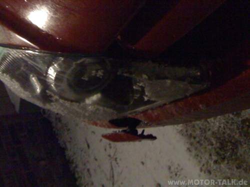

Kann eingt. was kaputt gehen, wenn die Scheinwerferreinungs anlage beim ausfahren einfriert und draussen bleibt?
Hab mal ein Foto angehangen 🙂
genauso schaut's bei meinem im Moment auch aus.
Ich denke die Dinger sind stabil genug, so dass se nicht wegfliegen 😉
Wenn sie wieder aufgetaut sind, fahren sie von selbst wieder rein
Fahren die Dinger auch wieder rein, wenn das Auto aus ist?
Alle beide sind nun draussen "vereisst"....
Tjo muss man halot mit dreckiger Scheibe rumfahren 😁
<p>Die Düsen auch bei ausheschaltetm Motor wieder ein, die werden lediglich von einer Feder wieder eingefahren</p>
