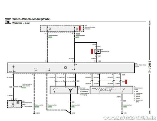

Ich bekomme langsam die Krise. Bei meinem E36 funktioniert die Waschanlage für die Scheibe nicht. Habe die Pumpe getauscht. War es nicht. Der Witz ist, wenn ich die Zündung anmache, und der Wagen hat vorher eine Zeit gestanden, geht sie. Aber auch nur ganz kurz und es kommen nur ein paar Tropfen aus den Düsen. Danach ist wieder Ende. Am Behälter ist dann noch ein Sensor oder was auch immer. Wahrscheinlich für den Füllstand. Kann der noch Probleme machen? Ich weiß nicht mehr weiter.

Also Coupe ohne Scheinwerferreinigung und aus Mitte 95.
Im Anhang ist die Schaltplanseite,die wichtig ist.
Der Wischerhebel schaltet die Pumpe über das WiWa-Modul auf Masse.
Wenn die Sicherung 44 im Sicherungskasten getauscht ist und die Pumpe intakt ist,liegt es am WiWa-Modul oder am Wischerhebel.
Also Meßgerät nach Sicherungstausch nochmal an der Pumpe ansetzen und dort messen,ob 12 Volt anliegen.
Wenn nicht,dann bin ich auch erstmal ratlos....
X285 ist am WiWa-Modul hinterm Armaturenbrett (blauer Steckverbinder),X295 ist der Steckverbinder an der Lenksäule vom Wischerhebel.Den solltest du finden.
An X295 dann eben zwischen Pin 5 und Pin 1 messen am Schalter selbst,also ned am Stecker,der ausm Auto kommt,sondern am Stecker,der vom Schalter kommt.Kabelfarbe ist braun-violett,der müßte da zweimal dran sein.Hier ist dann mittels der Durchgangs- oder Widerstandsprüfung zu messen.
Schalter betätigt --> Durchgang bzw. null Ohm Widerstand.Damit würde der Schalter funktionieren.
Am gegenstück,also am Stecker,der ausm Auto kommt,müßten 12 Volt meßbar sein.Wobei ich mir da ned sicher bin.
Tausch aber erstmal Sicherung 44 aus und probiers dann nochmal.

sicherung 44 ist 100% ok.....habe gerade mal 12v vom dauerstrom ausn motorraum( da wo beim 4zylinder die batterie sitzt) an die pumpe gehalten....es hat ein wenig gefunkt....aber laufen tut die pumpe nicht! 😕

Woher weißt du,das die Sicherung okay ist?Durchgemessen?Ausgetauscht?Oder wieder nur angeguckt?
Wo hast du die 12 Volt rangehalten?
Da wo der violett-schwarze Draht rangeht?
Was hast du an den andern Pin gehalten?Da muß Masse ran,sonst läuft da auch nix.
Kannst du ne andere Pumpe anstecken und ausprobieren?Also eine,von der du weißt,das sie intakt ist?
Greetz
Cap
sicherung ausgetauscht!
an den einen pin der pumpe plus....an den anderen pin der pumpe minus!
nein habe keine andere pumpe zur auswahl🙁
Hast du die Polung auch mal getauscht?Also da wo du vorher Plus hattest den Minus rangehalten und beim anderen Pin eben umgekehrt?
Gleiches Phänomen?
Dann is die Pumpe defekt.Gibts bei BMW nimmer....nur noch im Zubehör von billigst bis Erstzulieferqualität.Brauchen würdest du diese hier:

jaaaaaaaaaaa die polung habe ich auch getauscht..halte mich bitte nicht für unwissend😁😉
mich wunderte nur das es dabei ein wenig gefunkt hatte an den kontakten😰 kurzschluss in der pumpe??
hmm...dann wird es wohl die pumpe sein.....aber ich lasse morgen trotzdem nochmal in einer werkstatt den anschlußstecker durchmessen ob da wirklich strom ankommt😕

SOOOOOO....komando zurück!
mein kumpel hatte wohl nicht richtig gemessen am stecker😠
war eben in der werkstatt und strom kommt an am stecker....also ist es die pumpe😁
gleich bei atu die richtige mit B-anschluß gekauft für 32euro...einbauen tue ich sie morgen.
