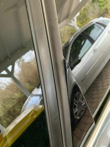

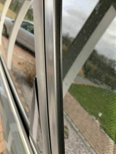

Hallo Zusammen,
Mir ist beim waschen letzte Woche aufgefallen das die kleinen Kunststoffdreiecke an den hinteren Türen etwas vorstehen. Hab die dann wieder angedrückt. Leider stehen die schon wieder vor. Weis jemand wie die befestigt sind bzw. Wie ich die dauerhaft wieder in die normale Position bekomme? So sieht das jedenfalls aus als ob die gleich abfallen. Fest sind die aber irgendwie noch...

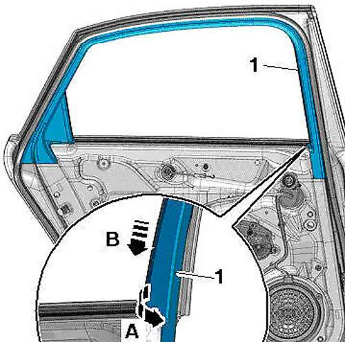

Die Verkleidung für Fensterrahmen ausbauen dann kommt man da dran.
Vorher muß die Türverkleidung ab.
Es reicht schon wenn man die Verkleidung im hinteren Bereich löst.

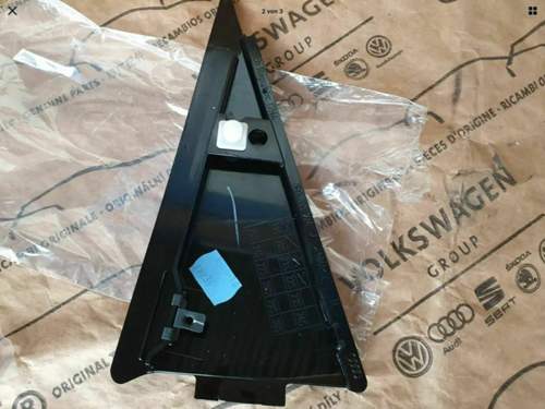

Ich habe bisher noch nichts im Netz darüber gefunden. Gibt es eine Explosionszeichnung von der Tür? Das Bild oben hilft ja nicht wirklich. Hab ein Foto von einem verpackten Dreieck im Netz gesehen. Da ist von einer Schraube nichts zu sehen. Sah eher nach klebepad im inneren aus.
Kann jedoch sein das das Gewinde so kurz gehalten ist das es unter dem Aufkleber ist...

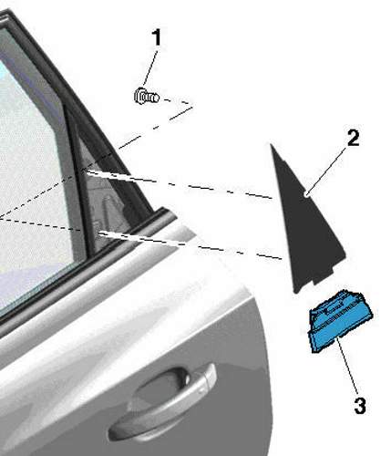

Die Befestigungsschraube sitzt direkt hinter der Blende.
Blende C-Säule Tür

Demnach sind es zwei Schrauben? Dann wird die oberste wohl gebrochen sein. Die löst sich ja nicht einfach auf beiden Seiten. Wenn ich jetzt alles auseinander baue wegen der Schraube und die abgerissen ist wäre es ja blöd dann keinen Ersatz zu haben. Auf der anderen Seite ist die Schraube ja unten, oben ist hier auf dem Artikel ja keine? Mal sehen was das teil kostet...

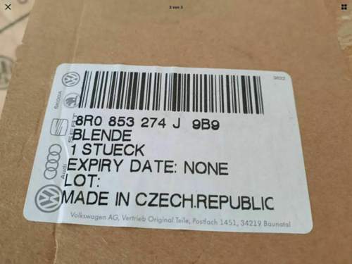

Die Teilenummern hast Du nicht auch zufällig?
Das Bild sollte rechts sein.
.jpg
Wo siehst du zwei Schrauben?
Es ist nur eine, und die wird in die untere Blechklammer geschraubt.
Auf dem Bild oben. Da sieht man eine Schraube aber die zwei Linien heissen eigentlich zwei Schrauben. Ob die Fotos von dem richtigen Dreieck sind weis ich nicht, daher ja die Frage nach der Teilenummer. Wenn das richtig ist wäre wohl der Plastenubsi gebrochen bei mir...
