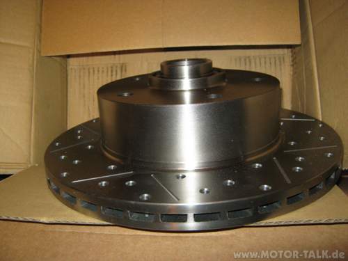

Ich bin grade auf der suche nach Händlern (muß nicht nur Käfer sein) die eine Innenbelüftete Bremsanlage vorne in gelocht und geschlitzt anbieten. In 5/130 für einen KV.
Bisher hat die nur der Kerscher im Programm,andere bieten mal gelocht oder geschlitzt an aber eben nicht beides.
Hat da noch einer von euch einen Tipp für mich ?

@vari: ich hatte die klötzer von der alten anlage genommen 🙂 hatten doch erst 2000km runter
und was ich gemerkt hatte war, dass die neuen dinger besser bissen, auch nach einiger dauerbelastung! nix neue klötzer
Original geschrieben von Vari-Mann
Hm,könnte es sein das du vorher 40 mm Kolben hattest?
nönö 😎 hab wirklich nur die scheiben gewechselt, der rest blieb komplett gleich, kannste glauben!
die verbesserte kühlung war also wirklich zu spüren!

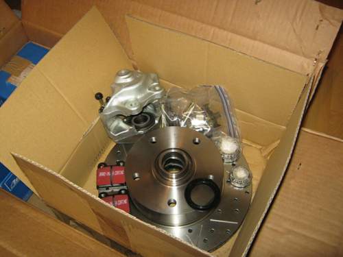

Gestern kam der Postmann schnaufend an........Memme !🙂
Das war blitzversand der Fa Kerscher ,Montag bestellt und gezahlt ,Mittwoch da,und sogar noch Mailverkehr mit denen gehabt.
Gutachten ist dabei mit allen benötigten Angaben,also nix zum Tüv schicken.
Ich kann mir immer gar nicht so richtig vorstellen, dass das kleine Ding so gut geht.
Was ist das für ein Kolben-Durchmesser?
Ansonsten, is klar. Kerscher ist sicherlich nicht so zickig mit dem Gutachten, wie CSP.
