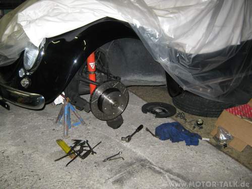

@sydB : nee, kenne keinen und auch ob's was geworden ist mit dem GA in D weiss ich auch nicht. Aber 6 Kolben ist schon 'ne Ansage. GA sollten auf 160PS mit Trommelbremse hinten laufen.
Wenn die Klemmmutter nicht ganz draufgeht ist das definitiv falsch und gefährlich. Bei mir gab's solche Probleme nicht, die passte wie vorher.
Vielleicht - das einfachste- nimmste mal den Simmerring raus. Gehts dann korrekt ist der falsch (zu dick).
Die Einstiche für die Lager können natürlich falsch sein, kann man aber an den alten Bremssscheiben nachmessen. Aber nicht die reinen Abstände messen, sondern die Abstände zum (gedachten und auf Stahlblech aufgelegter) B.-scheibe messen, so eine Tiefenmessung also. Die in der Scheibe gemessenen Abstände werden die gleichen sein, nur müssen die absoluten Abstände -s.o.- wegen der 6mm spurverbreiteren Innenbel. Scheibe anders sein. Sind die gleich der serienmässigen, sind die falsch eingestochen worden.
Nicht tief genug eingeschlagene Sitze der Aussenringe bringen im Normalfall nicht 5 und mehr mm Fehlbetrag.

Meine Scheiben und Lager passten perfekt, exakt wie Serie. Ich habe die Kerscher Anlage aber schon vor gut 10 Jahren eingebaut.
Es wäre möglich, dass die Scheiben maßlich anders als früher sind, glaub ich aber nicht. Aber das läßt sich ja kinderleicht nachmessen, mit dem Meßschieber eine Sache von ein paar Minuten, wenn man die alte Scheibe als Vergleichsobjekt hat.
Ich tippe eher auf ein geändertes Lager oder einfach das falsche Lager, aber das ist ja auch schnell erledigt.

Die Unterlegscheibe MUSS mit eingebaut werden; die ist gehärtet wie die Lager, und steht an dem drehenden Lager. Die Mutter ist nicht härtet; wenn die gleiches machen soll = Verschleiss = Abrieb.
Meines Erachtens ist die Scheibe dafür, dass bei defektem Lager das Rad nicht vom Achszapfen fliegt!? Die würde ich nicht weglassen.
Wegen der nicht vollen Mutter; Wenn der Simmering zu dick wäre, würde der doch klemmen. Geht aber leicht zu drehen. Bei der Montage schraube ich die Mutter immer sehr fest an, während ich die Scheibe drehe. Damit pressen sich die Lager immer richtig ein. Danach löse ich die Mutter komplett und stelle dann das Lagerspiel ein. Allerdings nicht so locker wie vorgeschrieben. Immer so, dass ich die Scheibe mit ein klein wenig hebeln verschieben kann. Anders hatte ich immer zu "klappernde" Räder.
Themenstarteram 9. Februar 2011 um 19:06
Genau so wird es ja auch gemacht,die Scheibe soll noch saugend zu bewegen sein,nicht fest und auch nicht lose.
Es gibt aber auch Autos wo keine Scheibe hinter ist,da drückt die Mutter auf den Innenring des Lager,und der dreht ja nicht mit.
Das könnte mit diesen Klemmmutern auch gehen,muß man nur ausmessen ob die Fläche groß genug ist mit der die Mutter an dem Innenring drückt.
Allerdings werde ich wenn die Zeit da ist der Sache auf den grund gehen und ermitteln wo die fehlenden mm sind.
Unter dem Käfer lagen sie nicht,da hab ich schon geschaut.:)

Themenstarteram 9. Februar 2011 um 20:20
:):) Kannst ja mal das Bild absuchen,ev kannst du sie entdecken.
Img-1659
Ach du schreck.. Da ist ja ROST !
oh oh,
überwintert Dein Schwarzer immer so?:D
Und die gute Fuchsfelge als Unterstellbock .. tztztz
