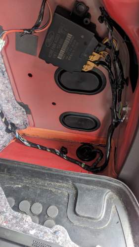

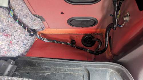

Ein Update von mir. Ich habe heute die Seitenverkleidung demontiert, um nun Klarheit zu haben, ob und woher noch Wasser reinkommt. Das graue Schaumstoffteil was quasi die Innenauskleidung der kleinen Serviceklappe rechts ist, war unten herum noch pitschenass. Daher kam wahrscheinlich auch die Feuchtigkeit um die Zurröse (siehe oben).
Unter dem grauen Schaumstoff ist dann das zu finden, was im zweiten Bild zu sehen ist. Dort war auch noch etwas Wasser. Der schwarze Stopfen mit dem Kabeldurchlass führt direkt nach draußen. Er saß dicht.
Nach der Demontage war ich in der Waschbox und habe die hintere Seite des Autos direkt mit dem Hochdruckstrahl traktiert. Soweit scheint erstmal von oben und den Dichtnähten bzw. der Aufnahme der Druckdämpfer Kofferraumklappe alles wieder dicht zu sein.
Ich hoffe und denke, das die Feuchtigkeit, die ich heute gefunden habe, noch Restfeuchte war. Ich lasse das erstmal so demontiert und beobachte die Tage über. Vielleicht sickert ja noch Wasser nach. Da ist ja zwischen den Blechen teilweise Schaumstoff oder Filz, der die Feuchtigkeit nicht direkt wieder abgibt.

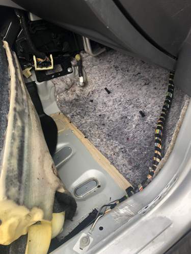

Danke an alle für den Tipp mit dem Ablaufschlauch! Bei unserem Focus war der nicht verstopft, er hing einfach weg! Oben an dem 90 Grad Winkel war er nicht mehr eingesteckt! Keine Ahnung wieso....

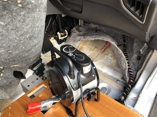

Also hat das Kondenswasser den kompletten Teppich, das Schaummaterial darunter und die Dämmmatte unter dem Handschuhfach durchgenässt. Es war richtig viel Wasser drin. Der Ablauf selbst ist frei. Wenn ich Wasser reingieße, läuft es am Boden raus.
Also rechter Sitz raus und das gelbe Schaummaterial raus. Ist mit dem Bodenteppich verklebt, lässt sich aber ganz gut ablösen, bzw mit dem Teppichcutter abtrennen. Anschließend am Heizkörper in der Wohnung getrocknet. Die pitschnasse Dämmmatte unter dem Handschuhfach habe ich erst so gut es geht ausgewrungen und dann mit einem Heizlüfter getrocknet (50 EUR im Obi). Hat drei Tage gedauert, aber ich wollte es mit der Hitze nicht übertreiben, weil da unten auch Kabelstränge laufen. Heute wieder alles zusammengebaut. Jetzt sollte Ruhe sein.....
