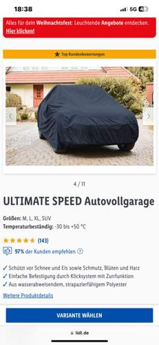

Moin moin!
Allmählich gehen die Temperaturen bei uns gegen Null.
Deswegen wollte ich mir dieses Jahr mal eine Autoplane zulegen, damit ich nach der Nachtschicht nicht 40 Minuten mit offener Tür rumgurken muss, bis sich die Vereisungen lösen
(Silikonspray/Wasserverdrängende Sprays in die Fenster Dichtungen im Voraus zu sprühen bringt bei mir leider nichts).
Deshalb hab ich grade https://www.lidl.de/p/ultimate-speed-autovollgarage/p100352852 dieses Schmuckstück bestellt.
Und jetzt achtet mal bitte auf die Maße der Breite.
Selbst in größeren Ausführungen soll angeblich nicht der TT drunter passen? :D
Auch bei Amazon findet man nur schwer welche mit einer Breite >1.83m. (Es sei denn man nimmt die SUV Variante aber dann passen die anderen Maße vorne und hinten nicht mehr).
Habe sie jetzt auf jedenfall für den Kurs bestellt und werde mal berichten!
Vielleicht kann mir aber jemand schon mal was zu der Plane sagen? Hat sie vielleicht hier jemand? Wäre klasse!
Gruß Joe

Habe die:
https://www.softgarage.de/...-fv-8s-2014-2022-faltgarage-carcover.html
@comsat schrieb am 30. November 2022 um 20:21:55 Uhr:
Habe die:
Wow die ist ja mal Edel!
Wenn die vom LIDL nichts taugt werde ich wohl auch auf die zurückgreifen!
Denkt dran, dass so eine Plane nicht gerade optimal für den Lack ist, insbesondere bei nicht sauberem Auto und Wind wird das schnell 'schmirgelig'.
Viele Grüße
@valvox schrieb am 30. November 2022 um 20:45:44 Uhr:
Viele Grüße
Ja ich lass mich mal überraschen und meld mich dann!
