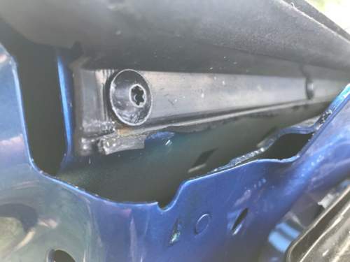

Hat jemand Tipps damit die Scheiben nicht fest frieren. Hatte das Problem das Sue beim öffnen der Tür nicht runterfahren und ich somit nicht ins Auto komme.

Seid dem 09.12.2018 gibt es eine neue TPI für die Türschachtabdichtung.
TPI wird bezeichnet mit Vorgangsnummer 2046167/6
Türschachtabdichtung wird bei mir heute verbaut, mal sehen ob es hilft.

Also ich habe heute nochmals die Funktionslippe nach dem Besuch bei Audi bearbeitet. Ich habe schon die modifierte Lippe ab 12/2016 verbaut gehabt, aber bei mir wollte trotzdem der Kurzhub nicht richtig arbeiten, so dass die Lippe nochmals gekürzt wurde.
Auf dem Bild kann man nun bestens diese Lippe vorher sehen. Diese war so bündig mit der Scheibe, dass sich das Wasser sammelte und bei Frost so gefroren ist, dass Sie beim Türe öffnen den Kurzhub blockierte.

Ich habe den ersten Versuch von Audi nun ausgebessert. In der Mitte ist es etwas schwieriger, da die Scheibe im Weg ist.
Wenn es funktioniert, dann ist es mir egal ob es innerhalb der Tür etwas schief geschnitten ist, vielleicht ist es sogar von Vorteil.

ich muss euch enttäuschen, aber jeder der seinen Wagen mit der Bitte der Abarbeitung der TPI zum Freundlichen bringt, wird dieses Ergebnis haben. Also werdet Ihr entweder innerhalb der Tür, was niemand sieht eine nicht 100%ig geschnittene Lippe haben oder halt bei Frost nicht die Tür geöffnet bekommen oder diese dann nicht mehr schließen können.
Das Bild war heute VOR meiner Nachbearbeitung, aber selbst ich habe es nicht 100%ig hinbekommen, weil wie gesagt die Scheibe in der Mitte im Weg ist.

Da ich im ersten und im letzten Drittel alles vernünftig abschneiden konnte, bin ich zufrieden, wenn es nun nicht mehr zum Blockieren des Kurzhubes kommt. Ich hätte auch lieber die ganze Einheit demontiert, dann sauber abgeschnitten und wieder montiert, aber das passiert selbst beim Freundlichen nicht, da in der TPI der Hinweis vermerkt ist, dass "Weder die Fensterschachtleiste außen, noch die Türfensterscheibe hierzu ausgebaut werden müssen. Der Beschnitt erfolgt über die ganze Länge und so knapp wie möglich am Profilansatz."

Es gibt ja extra Schablonen dafür. Also sollte es schon bei jedem gleich sein.
