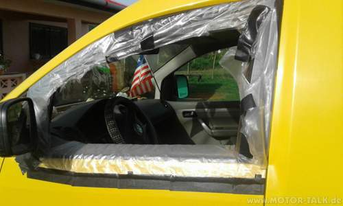

Hallo🙂
Krimminelle haben die Scheibe der Fahrertuer eingeschlagen... geklaut haben sie nix, da sich die Tueren vorne nicht oeffnen liessen und der "Schliessmechanismus" der hinteren Schiebetueren eine africanische Eigenkonstruktion ist, die sich nur mit knowhow oeffnen lässt. 😁
Ich habe hier in Monrovia (Liberia) nun alle einschlägigen Händler abgeklappert... ich war auch bei einem liberianischen Importeur von Volkswägen (Ers.teil nicht lieferbar)... es scheint hier keine Seitenscheibe fuer einen Caddy Bj 2005 68 Ps Diesel zu geben.
Bleibt mir noch der nigerianische "Schwarzmarkt". Die haben zwar auch nix "gefunden" fragen mich aber nach Alternativen?
Was köennte denn noch passen... ? Die vom Golf sind zu klein... die von einem Audi haben ne andere Woelbung...
Vielleicht habt ihr einen Vorschlag?
Was passt noch?
Das Orginal von Deutschland per Fluggepäck "einfliegen" zu lassen ist wegen den Abmessungen und der Zerbrechlichkeit kompliziert... als Luftfracht mit mind. 150€ aufwärts schweine teuer.

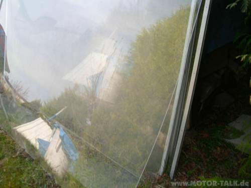

Also zerbrechlich ist diese Scheibe eigentlich nicht, da gehärtetes Glas. Ich hätte beim Versand in einer Holzkiste eigentlich keine Bedenken. Das Glas ist nur bei Hammerschlägen angreifbar.
Aber für lau runtergeflogen bekommst du es natürlich nicht.

Bei ca. 84 x 65 cm zzgl. Styropor passt das Ding allerdings nicht mehr in einen Semsonite Hartschalenkoffer.

Hier geht langsam die Regenzeit los... ich bin drauf und dran die Form auf 4mm Plexiglas aufzureisen und mal ausprobiert... mit druecken und ziehen...
Danke.
Das mit dem Plexiglas wäre wohl aktuell das Praktikabelste.

Plexiglas hatte ich mal bei einer geraden Scheibe genommen, aber bei der Türscheibe 😕, da die ja noch gewölbt ist. Wenn man Plexiglas hat, läßt es sich auch schlecht verarbeiten (sägen). Evtl erst ne Pappschablone anfertigen, dann es auf das Plexi übertragen und einpassen. Runter und hochlassen wird dann wohl nicht funtionieren, aber es wäre einigermaßen dicht.
@tommel
ja... Schablone ist auf jeden Fall richtig. Als u. a. Stilmöbeltischler mach ich eh erst einen Aufriss... die dreidimensionale Längenverschiebung wird das Spannende... es kommt auch darauf an wie flexibel die Plaste ist....mit meiner kleinen Japansäge dürfte ich beim späteren aussägen keine Probleme haben. Der Rest ist making by doing. 😁
