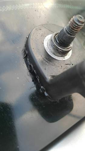

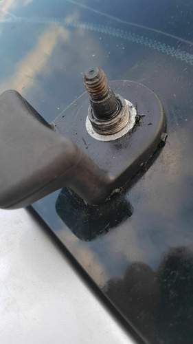

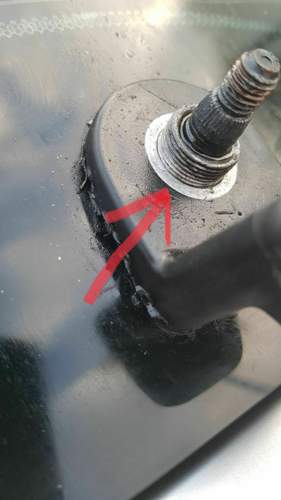

Leider bekomme ich den Schalter nicht runter.
Die Welle bzw. die Gewindestange ist total fest gegammelt.
Der Scheibenwischer ließ sich auch nur sehr schwer manuell drehen bei geöffneter Heckscheibe. Elektrisch ließ sich der Wischer gar nicht mehr betätigen.
Der Scheibenwischer und die Muttern konnte ich alle abmontieren.
Nur der Schalter will sich nicht lösen!

Anbei 2 Bilder.

Der Aluring um die wischerachse ist das Problem. Dremel mit fräser und den Ring an 2 Seiten wegfräsen. Achse mit Hülse natürlich nicht beschädigen. Dann geht der alte Schalter runter. Der neue ist aus Kunststoff. Kannste so draufschieben und montieren

Der Schalter bzw das Getriebe nach innen geht nur ab, wenn der Aluring zerstört wird.
Das muss ja extrem vorsichtig passieren. Wenn zu viel Druck oder Vibration auf die Scheibe kommt nicht das die springt. Hatte da schon bedenken als ich die Wischerwelle rausgefummelt habe.
Nee das geht schon. Die Scheibe liegt darunter. Das kriegt man sauber rausgefräst. Danach fallen dir die Einzelteile in die Hand. Der Schalter ist dann natürlich putt
Ok super, danke!
Ich wäre jetzt ohnehin mit einem kleinen Metall Bohrer als nächstes ran gegangen.
Mal sehen ob ich passenderes Feinwerkzeug finde 😉
Auf eine neue Scheibe habe ich definitiv keine Lust 🙁
Also wenn sich die Welle schwer dreht, wird ein neuer Schalter auch nichts bringen. Also von innen die Verkleidung ab und dann kann man dort die Welle anpacken und hin und her drehen und nach innen abziehen. Ist die Welle raus, kommt auch der Rest irgendwann raus!
Ich hab das so verstanden dass er das ganze Teil innen abmontieren möchte. Das geht aber nicht weil der Schalter von außen dran fest gegammelt ist...
Innen is auch die Abdeckung weg.
Aber der Schalter hält alles an seinem Platz... :-/
