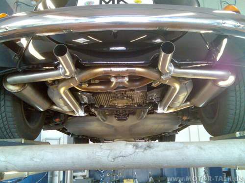

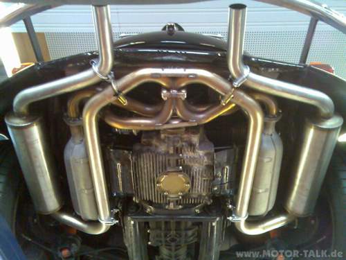

Oder du nimmst eine Piper Edelstahlanlage:
http://www.bugnet.de/bugframe.pl?markt
und dann Piper eingeben.
Hat ne Abe, ist zeitgenössisch und hat nen tollen Sound.
Gruß woita

Dann spar auf eine Streetsport vom Ahnendorp.Die Edelstahl.
echt, ist die lauter als die CSP?
die Ahnendorp gefällt mir optisch nicht so und sie CSP ist Eintragungsfrei und H-tauglich
Hä  ? Schlankere Töpfe magst du nicht ?
