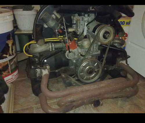

Also ich weiß auch nicht was ich machen soll , wollte einfach einen günstigen Motor weil meiner leider nicht so gut in Schuss ist und ein wenig mehr Leistung so um die 70 ps halt .
Anbei ein Foto von dem im net
Bedd93e5-1afe-4e19-afb7-ce476f545c58
Was ist bei dem Motor im zweiten link anders als bei dem was ich gefunden habe ??
Verkaufe Motor von einem 1303S Bj: 73.
Motor wurde komlett neu Gelagert. 275 Nockenwelle. Gehärtete Ventilstössel und Stösselstangen. Stärkere Ölpumpe. Zylinder und Kolben neu. Neue Lichtmaschiene Gleichstrom. Kupplung neu. Zylinderköpfe von Spezialwerkstätte plangeschliffen und neue Ventilsitze mit Fürung. Dadurch 4mm schmälerer Motor. Kolben und Zylinder 1650ccm neu. Schwung wurde etwas abgedreht und Gewuchtet. Ohne Endtop und Wärmetauscher. Motorkennbuchstaben AD. Inkl. Papiere. Derzeit ist ein Einfachvergaser montiert. Leistung mit einem Zentalen Doppelvergaser ca. 70 & 90 PS...
@Michi_1981 schrieb am 12. Dezember 2017 um 14:41:42 Uhr:
Er ist von einem namhaften, in der Szene bekannten Motorenbauer (Firma) neu für Dich zusammengebaut. Er stammt eben nicht aus unbekannter Quelle mit unbekannter Laufleistung. Und er wurde eben auch nicht von jemandem gebaut, dessen Qualifikation diesbezüglich nicht nachvollziehbar ist. Zudem ist die Wahrscheinlichkeit deutlich höher, dass das was in der Beschreibung steht auch tatsächlich so verbaut ist.
Ist nicht böse gemeint, aber Du kommst immer wieder mit Deiner Internet-Anzeige...da wird Dir hier niemand sagen können, was mit dem Motor wirklich ist. Meinungen anhand der spärlichen Informationen zu dem Motor hast Du doch eine ganze Reihe bekommen - und zwar von einigen hier die schon mehr als einen Käfer-Motor in den verschiedensten Evolutions-Stufen selbst neu aufgebaut haben.
Du musst letztlich selbst für Dich entscheiden, ob Du bereit bist 2.000 Euro für diesen Motor zu bezahlen und das damit verbundene Risiko einzugehen. :)
